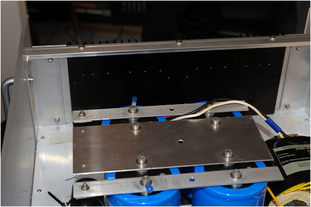

Message : #40
RE: 8W Le Monstre, le retour.
Bonjour à tous les MONSTRUEUX,
je vais parler de la bête que vous avez écouté à ABLONS.
en ce qui concerne l'alim pour les condos que j'ai utilisé, les 2 premiers condos de tête type ALS30 BHC 68 000µF 40V et pour le réservoir 4 x 100 000µF 25V Ficher & tausche Serie GMB ,mais je ne peux vous confirmer si on peut les mettre dans la catégorie des TFRS
http://www.conrad.fr/ce/fr/product/42277...0-mm-1-pcs
Avec 20% de remise + le port gratos c'est toujours cela de pris
http://www.ftcap.de/tl_files/ftcap/daten...202012.pdf
ci joint fichiers en cours de construction
