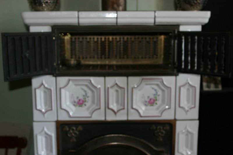

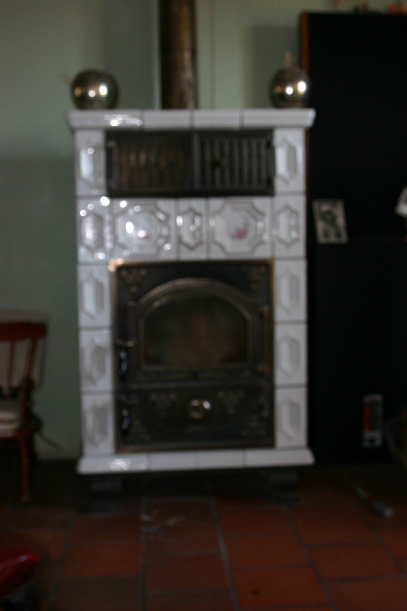

Total dac pour le bois, cela fait maintenant 40 ans que je chauffe au bois et ce depuis 30 ans avec ce type de poêle:
parois en faïence de 7 cm foyer fonte PAM de 12 mm pour un poids de 550 KG.
Conso de 7/8 stères de bois sec et dur (3/4 ans d'âge) et ce pour une surface de 95 m² au sol avec une température ambiante de 19/20° et 15/16° à l'étage (60m²) .
Dominique , excuses! pour le léger hors sujet, mais ça peut intéresser.
