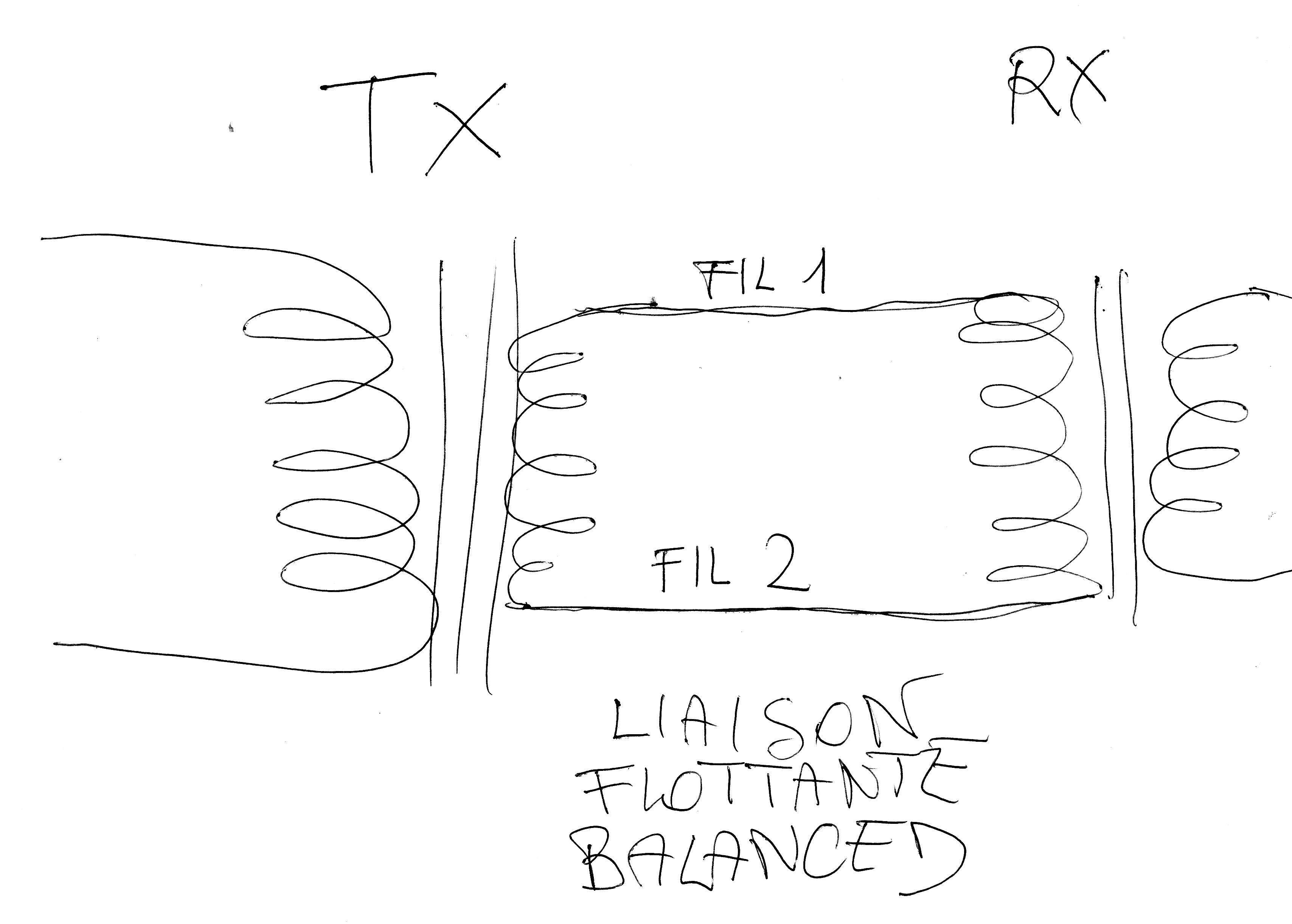

jacquese a écrit :@Grand Floyd :
Autrement dit, une connexion entre deux systèmes est dite flottante quand la référence du premier et la référence du second ne sont pas en contact : on a retiré le fil de masse. La masse n'est plus là pour assurer la symétrie. CQFD. là par contre c'est pas bon,
les références existent, c'est un fil des deux !
imaginer deux transfo connectées entre eux , pas de masse ,
tout est flottant.

voilà pas besoin d’imaginer suffit cliquer.
le deuxième transfo RX peut être le HP dans mon cas
et chaque fil transmet le signal

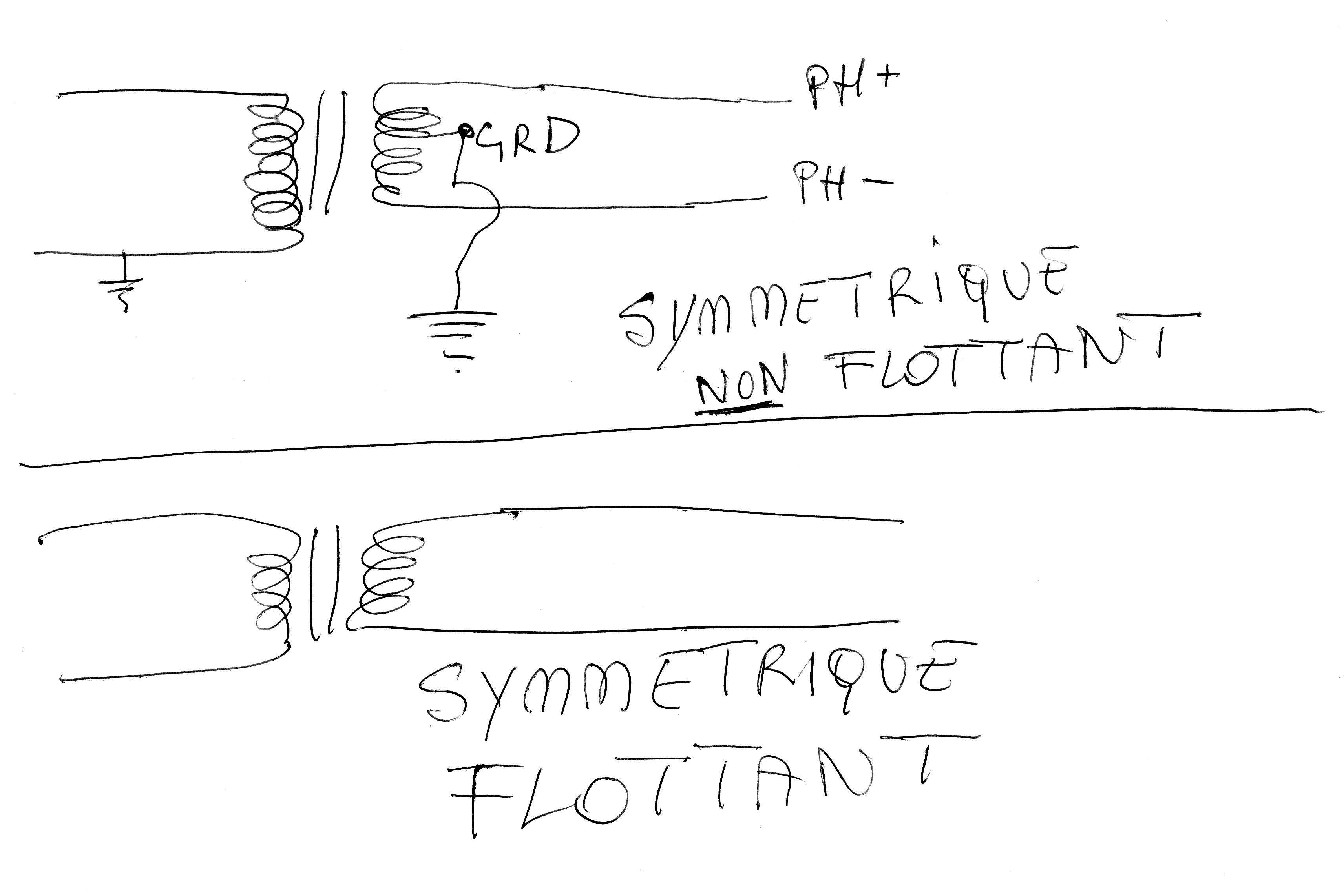

Bonjour Claudio,
Flottant et symétrique, pour moi ce sont deux notions différentes.
Dans le cas de cable HP, je n'ai pas compris tes réponses N°20, 22, 24 et 26.
Vincent

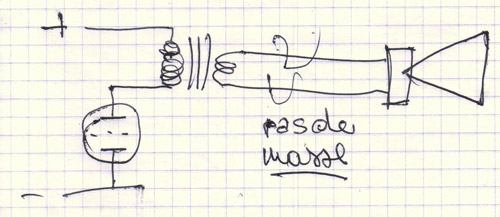

Prenons un cas simple et dessiné par italia, un ampli à tube, un transfo, deux cables, un hp :
pourquoi utiliser du câble 2X4mm de sono multibrin ?
Quelle est la longueur des cables ?
Quels sont les caractéristiques du transfo, diamétre du fil, impédance etc.. ?
Phil.

RE: Cables hp et de modulation
Pour moi symétrique signifie deux signaux de même amplitude, même fréquence mais en opposition de phase.
Les deux signaux ont une référence commune.
Cette référence étant flottante ou non par rapport à un référentiel quelconque (masse électrique, mécanique, terre, ...)
Bon, c'est juste une question de terme, on a fait le tour en effet.
Seulement, du point de vue liaison vers le HP, je n'ai pas compris l'avantage que tu donnes à un ampli dont la sortie est flottante par rapport à un référentiel quelconque (masse électrique, mécanique, terre, ...).
Vincent

italia a écrit :oui, certainement ,un dessin pour répondre et finir.. j'ai compris..
Ce que je ne savais pas (mais je n'y connait rien en ampli à tube) c'est que l'on pouvait cabler en symétrique non flottant, effectivement comme cela ça fait peur..
C'est pour cela que je cherchais l'avantage de plus de ton cablage, en vain, puisque c'est déjà un gros avantage. Mais je pensais qu'il y avait encore un plus..
Désolé de cette "confusion".
Phil.
Si tu as le temps de répondre pour le 2x4 mm..
