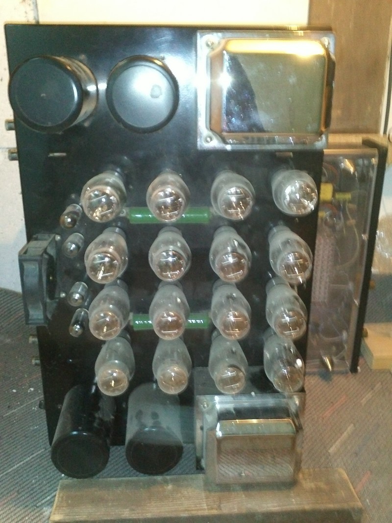

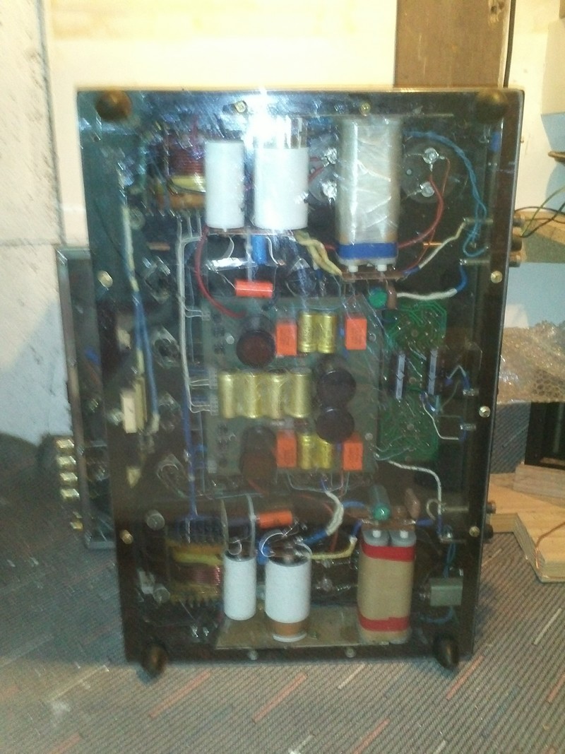

calivin a écrit :En tout cas merci encore d'avoir accepté le risque. Slt Vincent, Mon OTL à base de 6 H 13 C Détail de l"alim: Tout ce patacaisse pour sortir 15 malheureux W , mais quelle musique, seul inconvénient la dérive en continu de 100 V , donc plusieurs capas en // de 1500 µf 250V , ainsi les HPs sont protégés. JR

Salut JR,
6AS7 russes. Il a l'air un peu plus complexe que le mien. Tu as donc une capa en sortie, par conception ou par protection ? Vincent

Vue la poussière, l'usine n'a pas élue domicile dans le salon de Jean-René et son épouse.
Cela me rappelle la description de l'ampli Taki dans l'Audiophile...pas facile d'obtenir un résultat probant...réservé aux experts !
