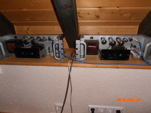

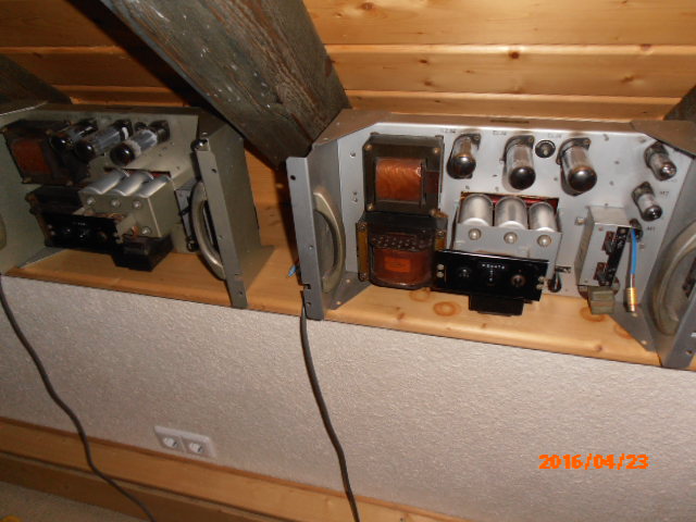

RE: Réparation amplis Klangfilm
Bonjour Franck,
vous trouverez bien-sûr du bon support versé en ce sujet à la France. En plus il reste toujours la possibilité de demande Andreas qui maintient alors le site Klangfilm... Son fantastque...
Thomas
