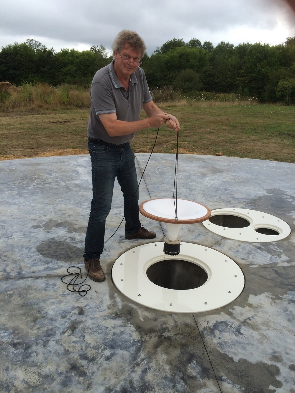

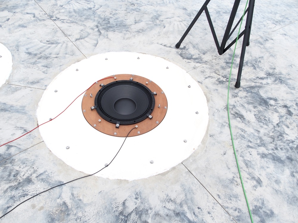

Dans une dalle de béton de 10 mètres de diamètre, nous avons coffré deux caissons de mesure :
1. Un caisson de 270 litres conforme à la norme CEI.
Ce caisson permet la mesure de HP de tous diamètres jusqu'à 46 cm, ainsi que des compressions. Celles-ci seront montées sur des pavillons Azura Horn AH-340, AH-425 et AH-550 en fonction de leur diamètre de gorge.
Le propriétaire des lieux en train d'installer une BMS 4592Nd dans le caisson :

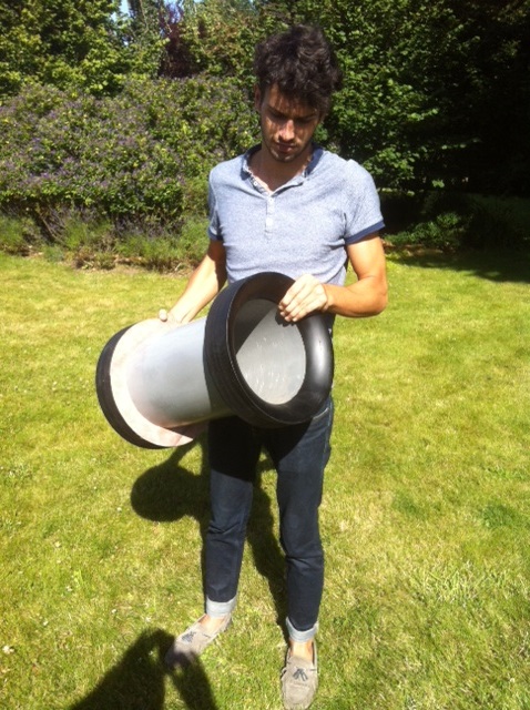

2. Un caisson supplémentaire de 270 litres lui aussi, plutôt destiné à l'étude et l'optimisation de bass-reflex. Ce caisson peut recevoir des HP de tous diamètres jusque 46 cm, et des évents jusque 240 mm de diamètre.
Un de mes fils avec un évent profilé en cours d'étude :
