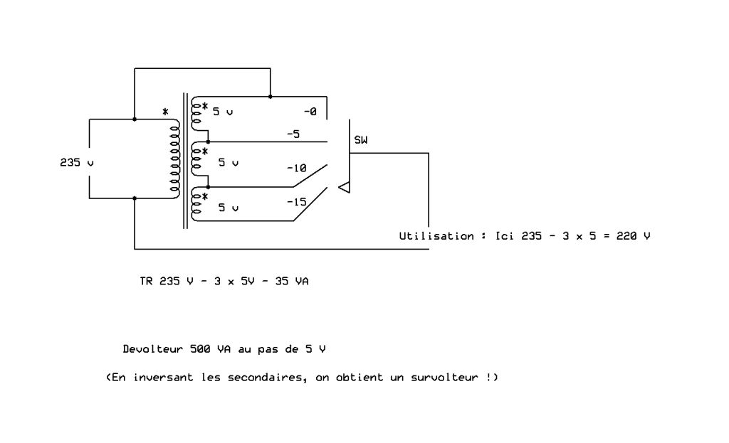

PS (çà ne résout pas le problème de Claude, mais cela peut servir et c'est bien mieux que des résistances en série et à peine plus cher !) :
On peut réaliser un survolteur/dévolteur bon marché avec de petits transfos avec un ou plusieurs secondaires 5 V ou moins.Shy
Il suffit de brancher un ou plusieurs secondaires en série avec le secteur :
- En phase, cela fait un survolteur
- En opposition de phase, cela fait un dévolteur.
On peut combiner plusieurs secondaires pour faire des tranches de + ou - 5V (ou autre tension selon les secondaires).
La puissance du transfo doit être au moins égale à (puissance consommée * l'écart maximum souhaité / tension EDF) et le courant maximum dans le secondaire à (Puissance consommée / tension nominale des appareils).Cool
Pour faire fonctionner un appareil de 220 V 500 VA avec un secteur de 235 V, il faudra alors un transfo de 'correction' avec un secondaire de 15 V, supportant au moins 32 VA....et 2.3 A (secondaire)
Schéma :
Le petit transfo fonctionnera aussi avec 240 V, le pas sera alors un peu différent !Smile
