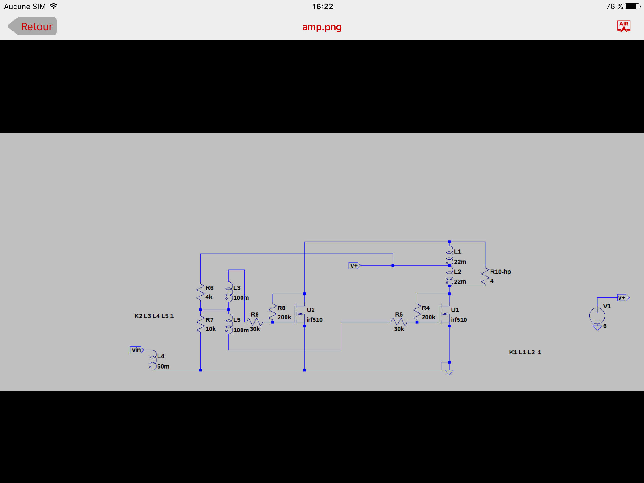

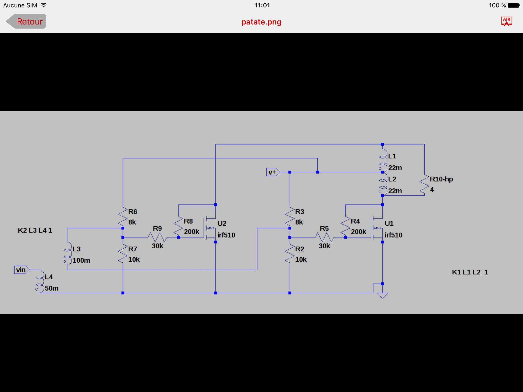

RE: vraifauxSPUD
cette page ...
http://www.radiomuseum.org/forum/the_tri...riode.html ...m a donné l idée suivante R3 permet d'aplatir les courbes (voir graphique en bas de cette page http://www.geocities.jp/mutsu562000/hp005.htm) corollaire: sur l'ampli avec un seul irf l ajout d une resistance entre le drain et la grille permet de faire varier la repartition harmonique de la disto ( 1 Meg plutot h superieur 4 Meg h superieur plutot faible 2 Meg degradé regulier)

RE: vraifauxSPUD
dans une topologie classique : pentode en entrée, triode en sortie cela donnerait ça
R7 fixe le courant de repos.
26/09/2015-19:26:42
RE: vraifauxSPUD
C'est bien mais plus SPUD

RE: vraifauxSPUD
un petit preamp peut être utile pour booster le signal entre l ampli et la source.
on peut aller jusqu a driver un transfo ligne chargé par 600 ohms. le gain est faible ( on peut l augmenter en reduisanr r4 ). r7 peut jouer sur la disto. l alim est de 18v...

RE: vraifauxSPUD
C'est assez rigolo de constater que lorsque un spud est trop juste en gain on lui colle un driver ( ce qui est normal), on rétorque que ce n'est plus un SPUD. Alors vient l'idée génial de créer un "préamp", qui n'est autre qu' un drive "camouflé" dans un autre boitier et habillé d'un nom...
C'est pas facile la vie d'un Spud. DAvid
