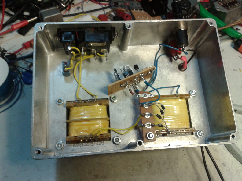

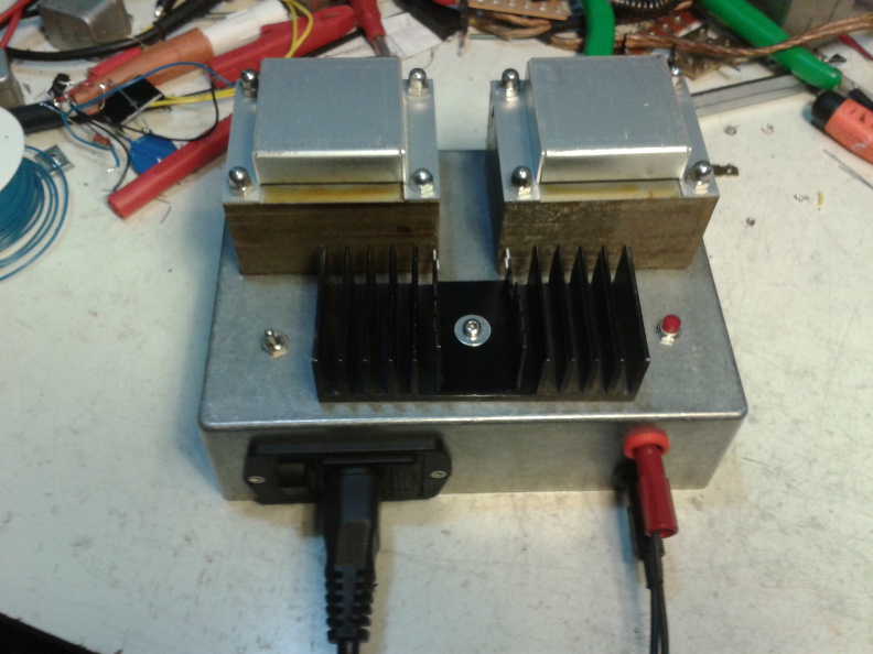

Fautes de goût :
- Pas de triode,
- Pas de filtre passif,
- Un seul transfo,
- Une seule self,
- Du Silicium (x 9),
- Un inter de non boucle.
Poids = PFBUnit / 7
Bruit = PFBUnit / 700
A Jeudi (Karstrup vers 14h30 / 15h00).
Yves.

Yves, si tu dépasses PFB avec ce ''machin'' plein de bestioles noires multipattes, je te parle plus
(mais je te paie une bière quand même)
Je sens qu'on va bien rigoler...

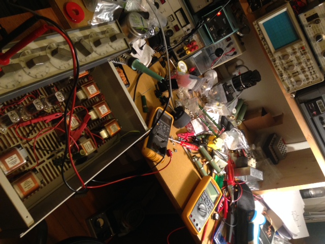

Yves a écrit :Poids = PFBUnit / 7
J'optimise j'optimise....
J'en suis à mon 4em montage. J'arrive un peu à bout. Et toujours sans capacités svp...
J'arrive péniblement à 150Vdc avec 1 Vrms d'ondulation et une impédance de générateur de 3400 Ohms. Soit 3,4V/mA cela donne un swing de 10V pour 3mA et non plus 60V.
Question bruit, 1Vrms et sans condensateurs j'arrive un peu au bout de mes tours, malices et ruses.
Si je n'étais pas limité à mes fonds de tiroirs je devrais pouvoir encore baisser l'impédance du générateur au prix d'une dissipation du 1/2kW actuellement j'en suis à 150W de chaleur (hors chauffage de tubes).
Je suis assez fier et je ne pensais pas arriver à de telles performances sans machins actifs et sans condensateurs.
Une vue du champs de bataille...

Hallo !
Il te faut un élément non linéaire en shunt sur la sortie: qqchose dans lequel le courant augmente plus vite que la tension appliquée.
Jérome emploie des tubes à gaz, moi des bébettes noires multipattes, des zéners ou des SIOV (varistances) hormis ça peut être as tu des "machins" limiteurs de tension dans ton fourbis ?
Des "voyants" au néon peuvent marcher, si tu supportes.
Il me semble aussi que certains redresseurs à oxydes (d'époque) présentent un effet zéner utilisable.
Il te reste deux nuits et un jour
Yves.

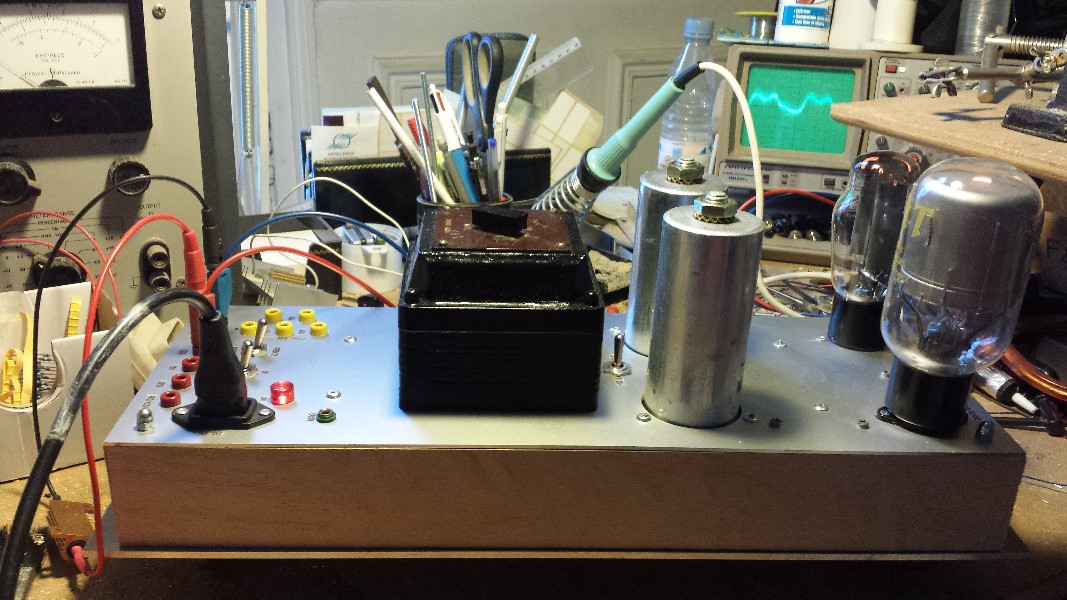

PFB a écrit :Faut de gout, ETF c'est des triodes, des boucles ouvertes et des filtres passifs...
Voici la faute de goût en question :
Au premier plan, le tube régulateur STV 280/80. juste derrière, une 5Z3 (je mettrai une 83 pour le shootout). Et au fond, l'oscillo est réglé sur 5mV/div : l'ondulation sur charge résistive 10K est de 10mVpp.
Si j'ai le temps, je bricolerai ça aujourd'hui, j'ai une idée pour améliorer un peu l'ondulation résiduelle.
L'inconvénient de ces tubes régulateurs, c'est la déperdition de puissance : il faut 450 volt mini en entrée pour avoir 280V stabilisé (et 150V sur une sortie intermédiaire du tube). M'enfin j'en connais qui partent de 1000V pour obtenir 150 volts vaguement filtrés, alors...

jerome a écrit :l'ondulation sur charge résistive 10K est de 10mVpp.
T'es sûr?
T'as pas oublié ta sonde 1000x? vérifie bien stp.
ça à l'air compliqué c'est fiable ce truc?
On va se marrer...
