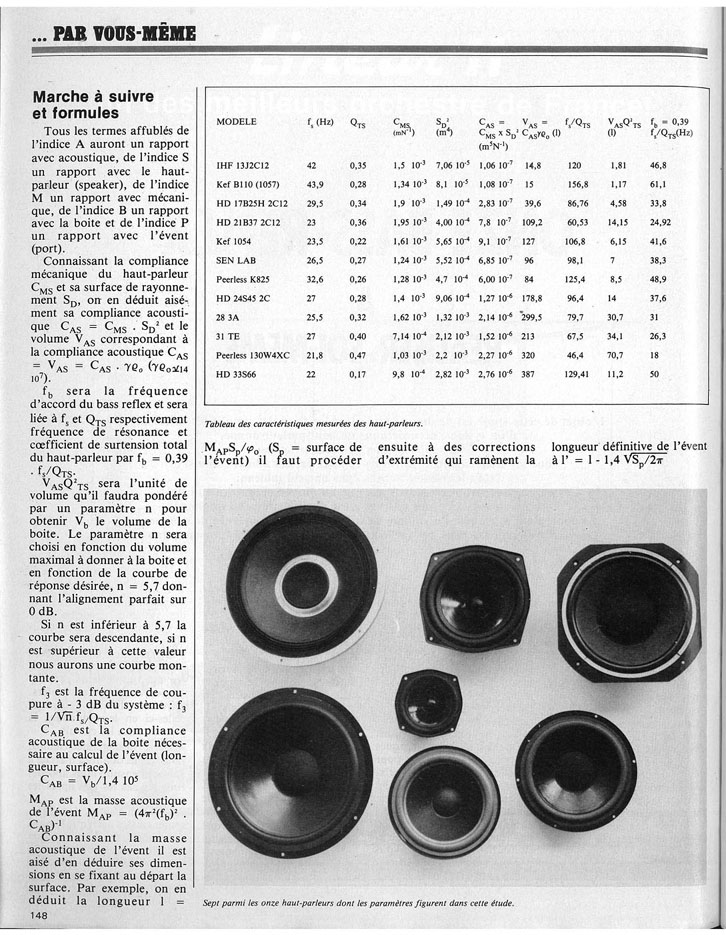

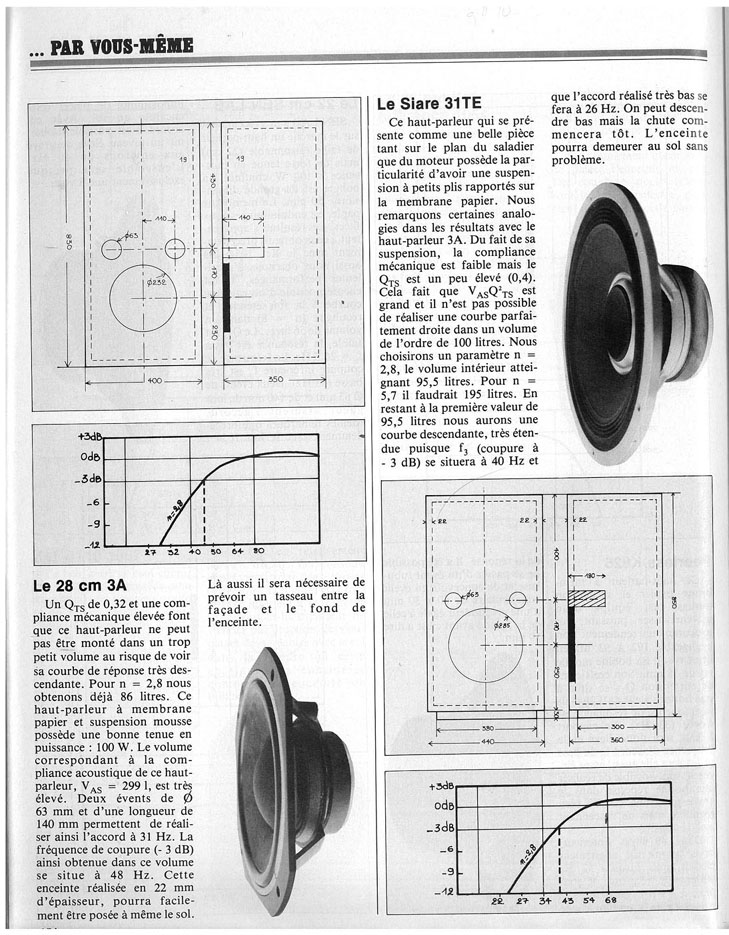

Ci-joint le scan.
Bonne lecture.

A toutes fins utiles, pour un mod?le qui comportait un 28 cm Audax ? gros aimant, qui devait ?tre plus vieux que la version avec le 31 TE, apr?s d?compte des volumes du filtre, du HP de l'?vent, du cloisonnement et des tasseaux, les caract?ristiques nettes du caisson de grave sont ? peu de choses pr?s :
- volume clos 43 litres
- r?sonateur 40 litres
- accord 80 hz.
Cette charge ?tant r?put?e tol?rante vis ? vis du HP, il ne serait pas ?tonnant qu'elle accepte le 31TE. Avec ces volumes assez petits par rapport ? la souplesse du HP, leur influence est certainement pr?dominante. Par ailleurs, les cotes ext?rieures ?tant les m?mes quelque soit le mod?le, les possibilit?s de variation sont limit?es. Je pourrais, au besoin, faire des mesures pr?cises sur le mod?le ?quip? d'Audax mais il ne faudrait pas ?tre press?.

oui, le scan pourrait m'interesser ... car je viens d'acheter une 2eme paire de siare 31te ... la premiere est dans un coffret "Yves Neveu", la seconde me plairait bien en charge type elipson ..

comment se construit la charge avec le r?sonateur ? hp vers le bas ?
quel est le diam?tre et la longueur du tube ?
Merci
