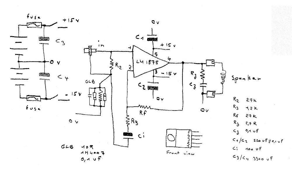

D'autant que les Li Ion semblent avoir une résistance interne plus importante que les autres types de batteries ?
Une autre fonction de ces condensateurs est de "compenser" l'impédance élevée aux basses fréquences.
Je ne sais pas l'expliquer de façon électronique, mais il me semble que ces condos agissent aussi comme un filtre 6db passe haut à des fréquences très basses (1 ou 2 hz).
Ce que je constate sur l'ampli dont voici le schéma :
est que lorsque j'augmente les valeurs de C3 et C4 (de 1800 à 4800 uF en passant par 3600 uF), à chaque augmentation, la qualité du grave s'améliore.
Une autre explication ?
Phil.

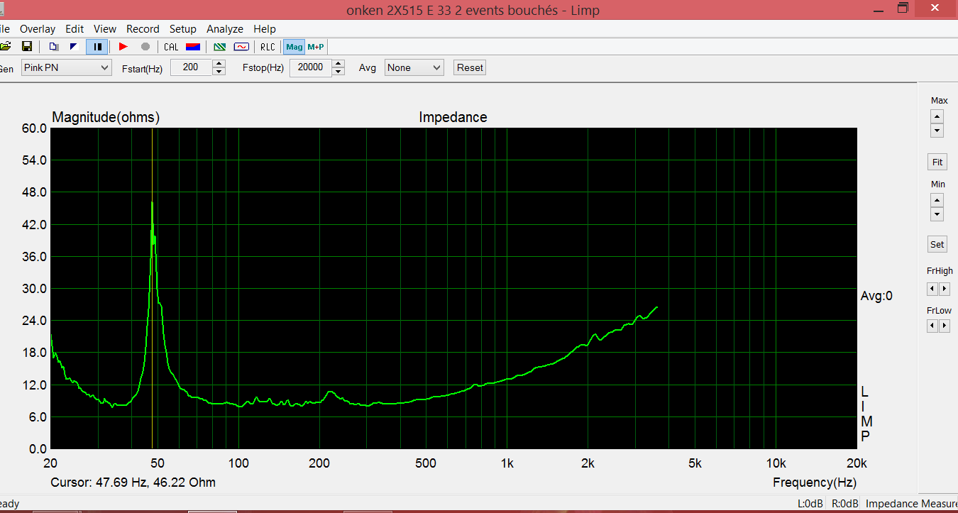

philou a écrit :Bonjour Dominique,
[quote=dom86]
Peut tu dire ce que tu as en grave et/ou une idée de la courbe d'impédance de ce grave ?
Phil.
Bonsoir Philou,
c'est une charge Onken/4550 équipée de 2 altec 515/E ( voir galerie et portrait Dom86 son sytème).
Ci-joint la courbe d'impédance du caisson avec les 2 altec 515/E.
Bonne soirée.
