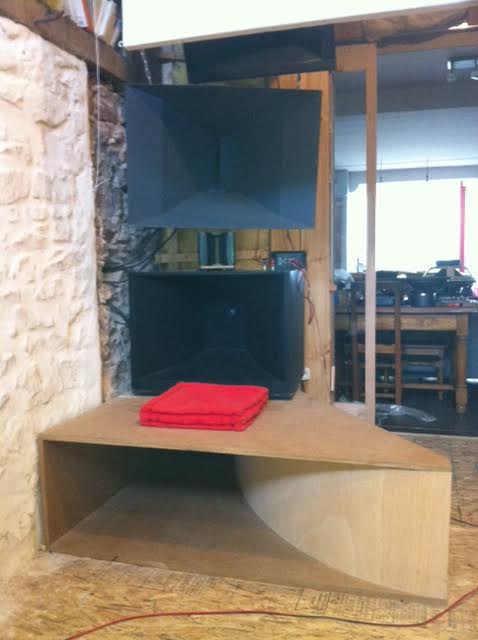

Voici une photo du système, c'est la première fois que j'insère une photo, je ne sais pas si ça fonctionne.

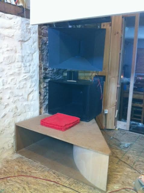

Bon, ça marche, voici donc une seconde photo.
Sincères remerciements pour toutes vos contributions très pertinentes.

Merci pour les photos! Comment est chargė le HP dans la demie VOT ?
Plus j'y pense, et plus je me dis que ta solution actuelle est assez pertinente...

Les 1/2 VOT fonctionnent avec une charge close. comme tout n'est pas encore achevé les deux charges ne sont pas encore identiques et pourtant je ne perçois aucune différence entre les deux enceinte... Les HP sont des 421 8HII.
Sinon pour l'amplification, après avoir essayé des tube sur le médium, des vieux pioneer spec 2 sur l'aigu ... J'ai trouvé mon bonheur avec 4 amplis Adcom.
Je vais quand même m'amuser à faire deux pavillons bas médium utilisables de 100 à 400 hz, histoire de pouvoir tester différentes fréquences de raccordement, mais je suis tout de même très satisfait de mon petit bidouillage.
A part ça en voyant les photos de ton installation, je ne vois pas ce qui t'empêche a priori de placer des pavillons estrade (pas besoin d'un monstre de 3 m de large par 4 mètre de long !).
Mais je crois que tu es très satisfait des tes impressionnantes Yamaha ?

Oui, je pense également que cette idée est vraiment pas mal, cela évite de trop faire monter l'estrade. De mémoire (tu me corrigeras, Dominique ), le pavillon de la VOTT perd de son efficacité sous 150Hz. Il ne reste qu'à raccorder les deux aux alentours de cette fréquence.
Beau travail, David. Et merci pour les photos.
