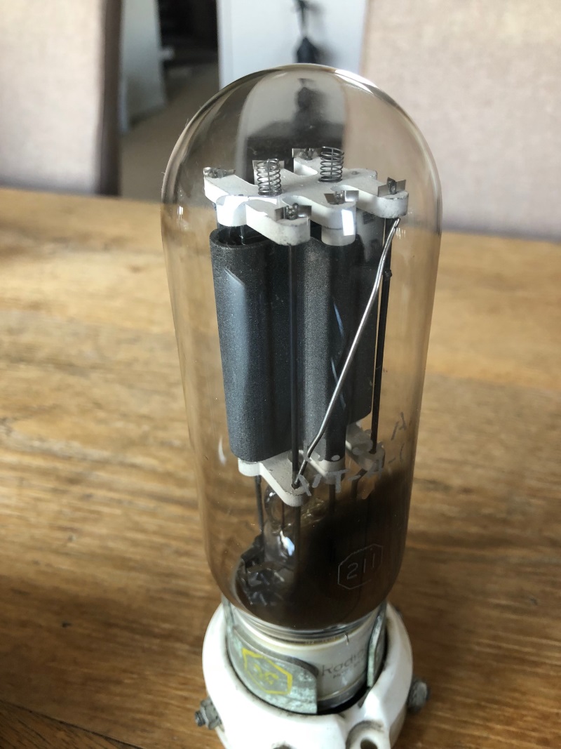

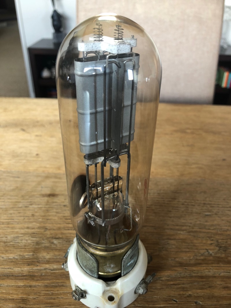

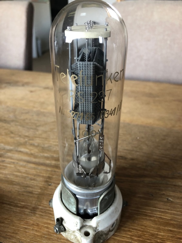

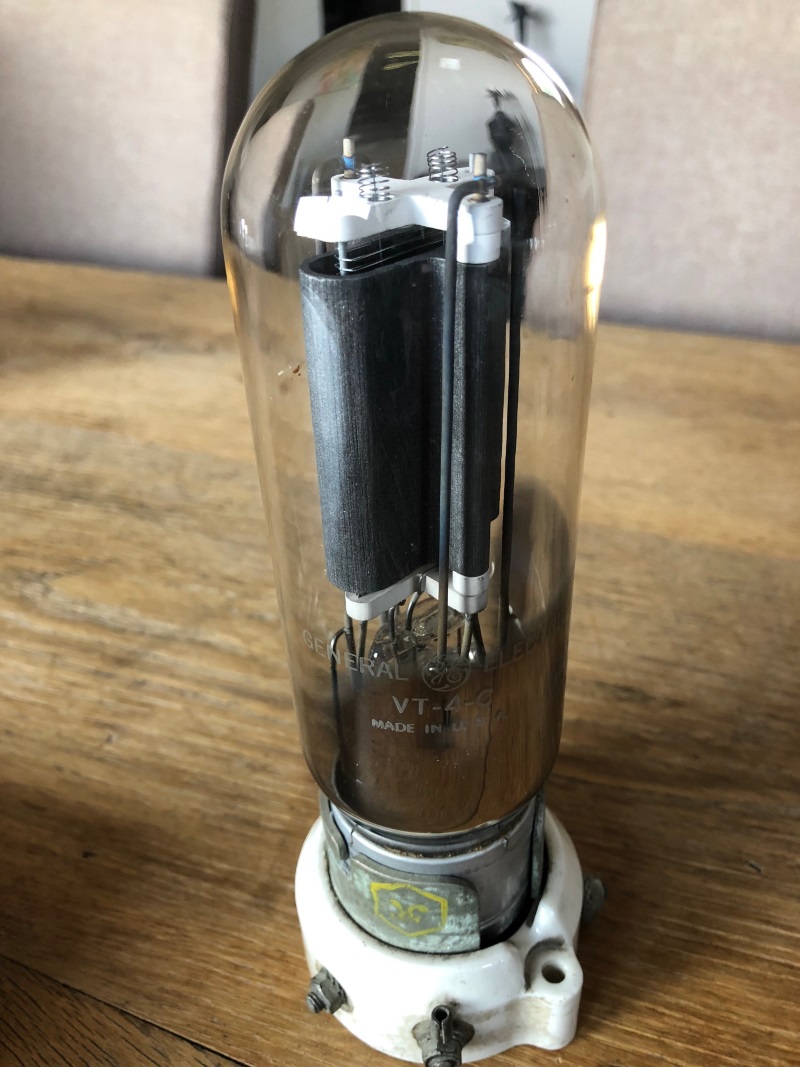

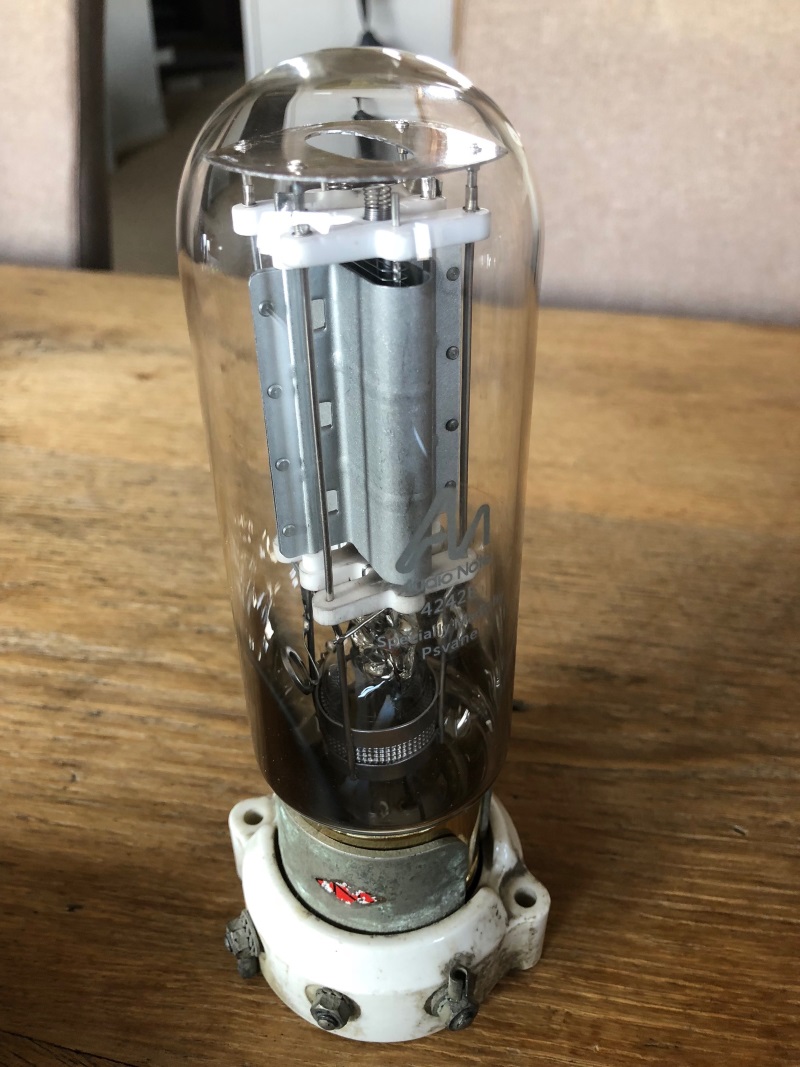

Quelques commentaires sur des tubes essayés ce Week-end.
La reine des 211 ,la WE242C
La dauphine , la 211 RCA
La petite sœur, la 211 GE plaque noire
Une petite allemande ,la RS 237
Et enfin la petite derniere , la 4242E Audionot
Tous ces tubes ont été essayés dans la même référence puis
croisés .
Deux indications s'en dégagent, les 211 GE ,plaques noir, tiennent
bien le choc face aux 211 RCA sachant que deux 211GE sur un même ampli sont meilleures que deux 211 RCA.
La révélation vient de la 4242E AA qui fait jeux égal avec la WE 242C et ça s'est une bonne nouvelle ,500€ contre 5000€!
Puis la RS 237 qui malgré ces qualités se trouve en dessous des
211 GE.
Bruno
