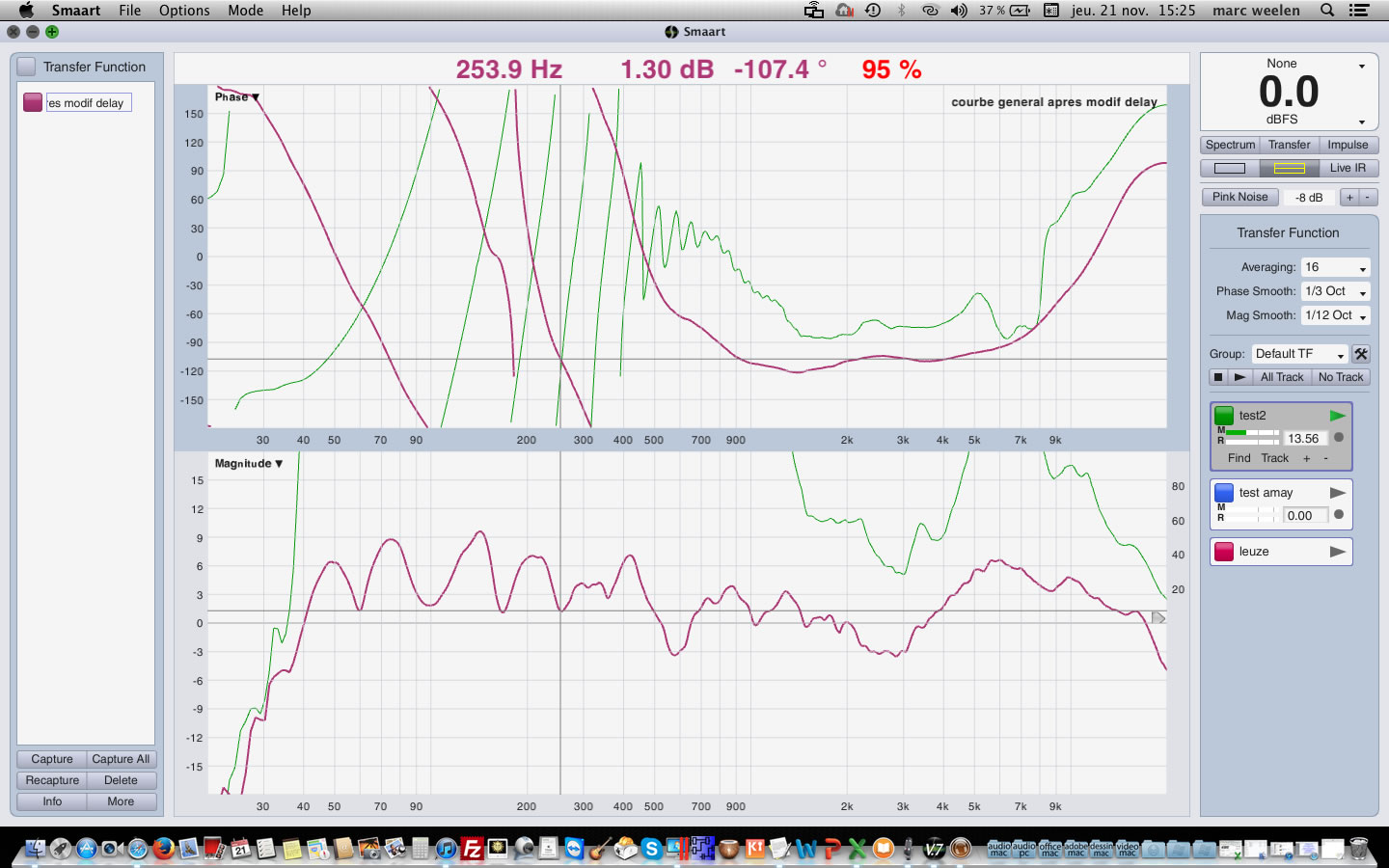

Je suis le concepteur de l'infraflex, c'est moi qui l'ai baptisé.
Dans mon premier message, je présente le seul "défaut" mon hp,(sur delphi)
La fréquence de coupure m'a semblé remonter avec le temps, détection faite à l'oreille....
La mesure a été faite longtemps après. Avec les pavillons Iwata et les 2482.
A 4m, dans la zone d'écoute, l'échelle n'est pas à 240db...
A+
Etienne

Etienne,
ton Infraflex, ajd, après stabilisation, descent-il encore à 20 hz, sur fréquence "pure" ?

Tenir 40hz à 500hz dans + - 4db, c'est pas donné à tout le monde.
En plus, quand c'est propre, selon des auditeurs fiables.
En plus, avec une économie de moyens radicale.
Chapeau.
