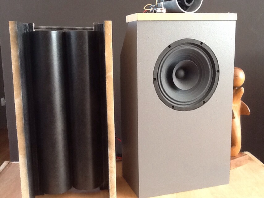

Bonjour à tous
C'est ce que j'ai fait et ça limite bien les problèmes de vibrations parasites.
Par compte j'ai essayé de peindre les cylindre au plastidip. Côté réponse ça va bien mieux. J'ai même pu enlever le perlon à l'intérieur. (Voir photo.) après deux couches légères.
Enfermer dans un coffret ouvert à l'arrière ça pourrait le faire question esthétique. En plus le plastidip existe en différentes couleurs. C'est top.
Clt.
Fred.

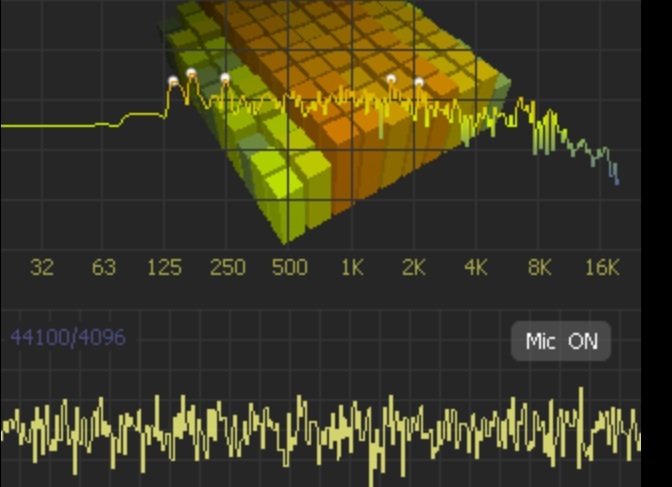

De
Nouvelle réponse du hp.
Mesure vite faite avec mon ipad et un mic usb. C'est pas l'idéal. Je ferais des mesures plus précises des que je comprendrais comment les faire. Ha ha ha. D'ailleurs si quelqu'un a un tuto sur le comment je suis preneur. Car il est vrai que le tout oreille à une limite à un moment surtout si on veux développer une diff.
Merci.
Fred.
24/03/2015 08:41:14

Bonjour Fred,
Ta mesure a au moins le mérite d'exister..
Pour progresser il faut réaliser qq mesures simples (impédance, courbe, TS).
Sans mesures je n'aurais jamais pu mettre au point un proto d'inflraflex, ne serait ce que pour déterminer où placer le moteur.
Et mesurer les TS permet de comprendre pourquoi il marche, Vas hors norme et Qts supérieur à 2 !!
Pour les Janus ou assimilés, on ne voit jamais de mesures, comme s'il y avait qq chose à cacher Tongue
Ta courbe montre des irrégularités peut étre dues au supports latéraux siége de résonances. Un support en forme d'amorce de pavillon pourrait aider : )oo(
Papier photo : il existe des papiers photo métalisés, plus résistant et moins sensible à l'humidité..
Le papier Cibrachrome (support RC) trés résistant (impossible à déchirer à la main) est à tester aussi, il n'est plus fabriqué mais on trouve encore des tirages à la vente.
Phil.
