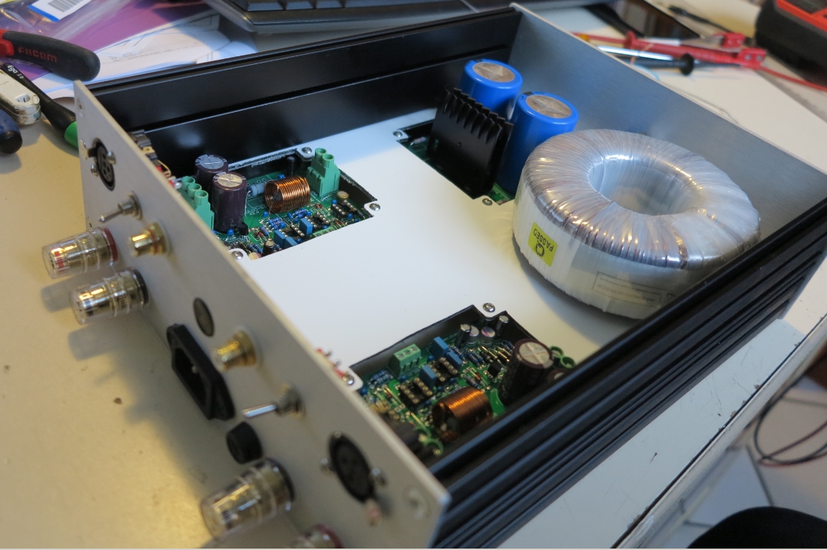

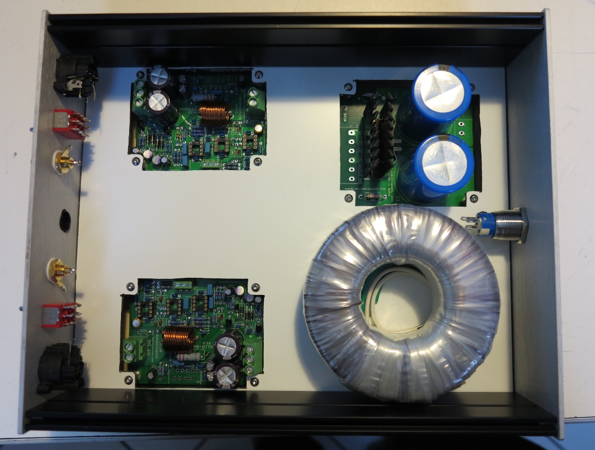

j'ai reçu les circuits imprimés hier.
Aujourd'hui, j'ai presque terminé le peuplement des composants.
Problème : A cause d'une erreur (ou d'un bug) dans la BOM de Tom chez Mouser, il me manque les connecteurs de la PSU. Je dois les commander (~7.00€ + 20.00€ de fdp) et je ne les aurais pas avant mardi...
Le principe du double fond pour dissimuler le câblage prend forme :
@mitiés, Dominique,
Thorens TD160 MKII, Denon DL103, Pré-pré JDLV Lab DIY, Préampli RIAA EAR 834P DIY, Logitech Squeezebox Touch, Yamaha CD-S700, Yamaha T-D500, DAC AD1865 SRPP DIY, 2 x K209+ Grand_Floyd 2021 Tantale Bi-Amp DIY, GPA 515-8LF/VOT DIY, Altec 288C/Philips 15 cellules, tweeters AKT (André Klein)., Bass Boost actif analogique DIY + Sub JBL 2241H/4641 DIY + Ampli classe H Thomman Proline 3000.

Dominique a écrit :Problème : A cause d'une erreur (ou d'un bug) dans la BOM de Tom chez Mouser, il me manque les connecteurs de la PSU. Je dois les commander (~7.00€ + 20.00€ de fdp) et je ne les aurais pas avant mardi...
Hum, sur ton bon de commande, c'est inscrit quoi ?
Les connecteurs, t'en a pas besoin, tu soude les fils directement sur le pcb, et tu économise 27 euros.
Bravo, ca prend forme !!
Tu n'a pas soudé les LM ?
Phil.

philou a écrit :Hum, sur ton bon de commande, c'est inscrit quoi ? - Rien justement ! C'est pour cela que je dois les commander.
philou a écrit :Les connecteurs, t'en a pas besoin, tu soude les fils directement sur le pcb, et tu économise 27 euros. - En suivant ta logique, je n'aurais même pas besoin du PCB... Mais qu'est-ce que je vais faire de tout mon pognon ?
philou a écrit :Tu n'a pas soudé les LM ? - Je n'ai pas non plus installer les AOP. Tu es perspicace...
@mitiés, Dominique,

Dominique a écrit :- Rien justement ! C'est pour cela que je dois les commander. S'ils ne sont pas sur le bc, c'est assez facile de regarder en ligne sur le bom de Mouser pour savoir s'ils sont présents ou pas..
Histoire de savoir d'ou vient l'erreur.
Dominique a écrit :- En suivant ta logique, je n'aurais même pas besoin du PCB... Mais qu'est-ce que je vais faire de tout mon pognon ? Tu fais ce que tu veut de ton pognon, je ne vois pas le rapport.
Mais effectivement pour le psu, tu n'aurais pas besoin de pcb, mais je reconnait que c'est plus pratique avec
Dominique a écrit :- Je n'ai pas non plus installer les AOP. Tu es perspicace... Je ne parle pas des oap, merci j'ai vu, mais des LM..
A mon humble avis, tu va avoir un bléme lorsque tu voudras les fixer sur les cotés du boitier, tu devrais avoir un jour d'environ ??
Autre chose, ton double fond semble étre en cp (pas sur, car difficile à voir sur les photos, mais au vu des bavures restantes, ca y ressemble), il semble inséré dans les fentes des panneaux de coté sans fixation particuliére.
Tu compte fixer le transfo sur ce double fond, double fond qui ne sera pas relier correctement à la terre..
C'est ça ?
Phil.

@ Philou: T'as Tout Compris...Il est vraiment mal barré avec sa bidouille...
@ Dominique: Vas y mon gars, c'est tout bon...ton implantation simple et logique me plait bien...

philou a écrit :S'ils ne sont pas sur le bc, c'est assez facile de regarder en ligne sur le bom de Mouser pour savoir s'ils sont présents ou pas..
Histoire de savoir d'ou vient l'erreur. - L'erreur viendrait de la concaténation de plusieurs BOM... (mais pas sûr). Finalement, comme tu le suggères, je peux me passer de ces borniers mais c'est pas top.
philou a écrit :Je ne parle pas des oap, merci j'ai vu, mais des LM..
A mon humble avis, tu va avoir un bléme lorsque tu voudras les fixer sur les cotés du boitier, tu devrais avoir un jour d'environ ?? - Je te rassure, tout va bien, je gère...
philou a écrit :ton double fond semble étre en cp (pas sur, car difficile à voir sur les photos, mais au vu des bavures restantes, ca y ressemble), il semble inséré dans les fentes des panneaux de coté sans fixation particuliére. Tu compte fixer le transfo sur ce double fond, double fond qui ne sera pas relier correctement à la terre.. - Le double fond est une plaque sandwich composite Alu/PE facile à travailler. Les irrégularités et bavures seront adoucies à la lime. Elle sera électriquement liée au reste du boitier.
@mitiés, Dominique,
