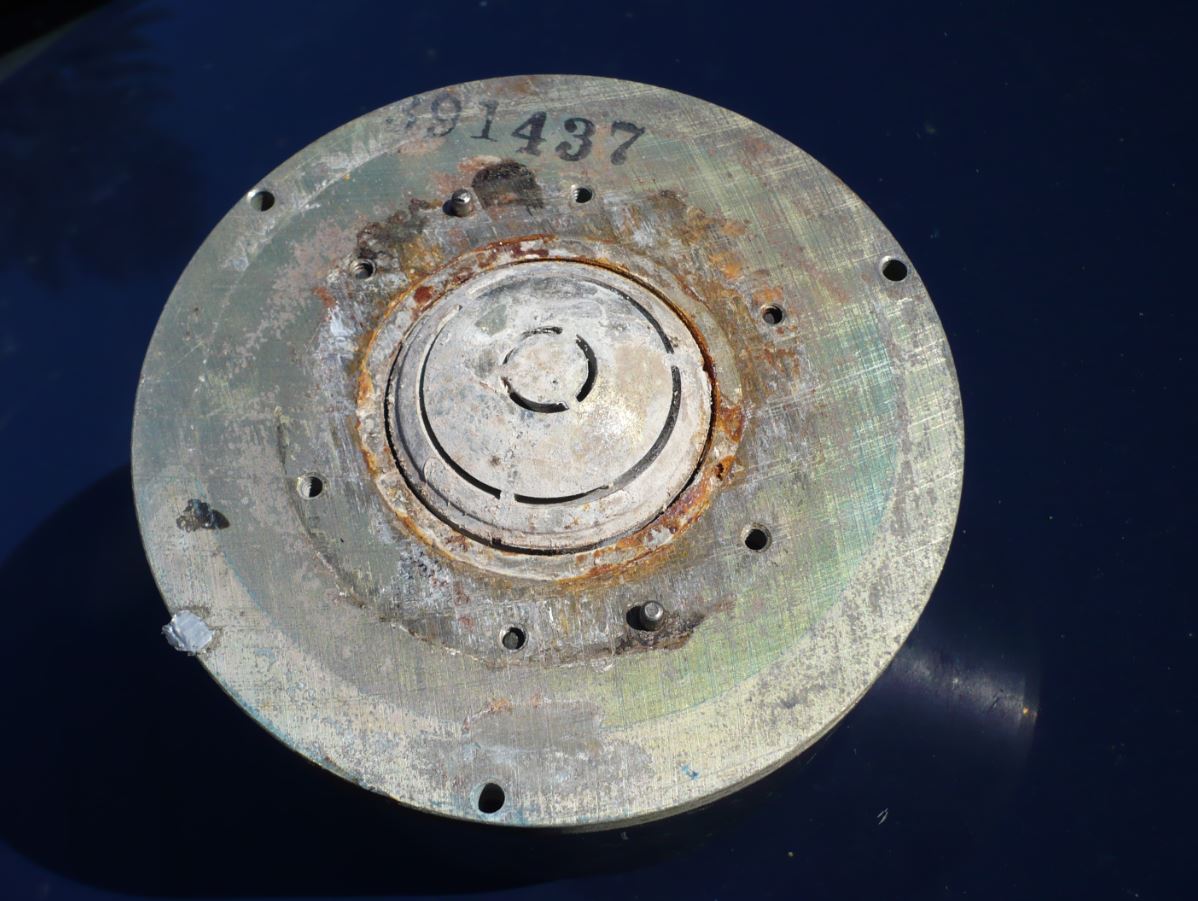

Je sais c'est moche mais je les ai récupérées comme ça.
A priori non démontable, je pense découper le cache poussière au cutter et les sabler, bonne idée ?
Merci,
Vincent

Les sabler !!!!
Si c'est pour les rendre propres et uniquement pour ça, ok ! Mais ne compte pas qu'ils fonctionneront, c'est une opération létale....sans démontage.

Idéalement il faudrait les désaimanter, les démonter, oui on peut le faire quand il n'y a plus de champs magnétique, enlever la rouille évidemment, les remonter, les réaimanter et mettre une membrane neuve.
Je ne vois pas trop l'intéret, autant en acheter en bon état, le prix moyen n'est pas tres élevé sur le marché de l'occas. Pour ceux la je conseille la poubelle ou le presse papier sur un bureau.

Peut-être dans un bac à ultra-sons!

Un bac ultra sons va nettoyer mais pas dérouiller. On en utilise pour le nettoyage des carburateurs par exemple.
Il existe des produits dérouillants phosphatants (après avoir retiré la rouille, le produit laisse une couche de phosphate qui protège de l'oxydation pendant un certain temps)
Un lien : http://www.restom.net/carrosserie-prepar...nt-276.htm
Néanmoins, attention aux alliages utilisés. Pour l'acier, pas de problème, mais pour certaines fontes, c'est la catastrophe ! (une partie de la fonte va être désagrégée, expérience vécu lors d'un essais sur une pièce morte !)
J'utilise ce produit pour la restauration de mes véhicule, mais uniquement pour dérouiller l'intérieur des réservoirs d'essence avant traitement époxy. Pour le reste, j'utilise le sablage bien sur totalement inadapté à une compression !!!!
Le problème : ça ne va jamais boucher les trous et autres irrégularités de surface qui semblent majeures dans ton cas !

"Peut-être dans un bac à ultra-sons ? "
Pas efficace avec un tel niveau de corrosion. J'ai bossé dans un labo où on faisait de la cavitation de puissance (25~35 kHz @ 1 kW acoustique): c'est redoutable pour la décontamination biologique et le décapage-nettoyage dans un solvant adapté (jusqu'à des acides dans les installations en inox).
Là, je crains que la pièce de musée de notre ami soit du domaine de l'archéologie sous marine (genre canon rouillé de galion Tongue)

Je vais commencer au papier de verre humide grain 400.
Si c'est acceptable, le problème sera la face cachée de la pièce de phase.
Une solution serait l'aérogommage, un sablage doux. D'après ce que j'ai compris, on opère à faible pression avec de l'air réfrigéré donc plus sec.
Ici un exemple :
https://www.youtube.com/watch?v=a4dnn5_Ws3E
La suite bientôt,
Vincent

Un sablage aux noyaux de pèche comme utilisé sur les réacteurs d'avion!
