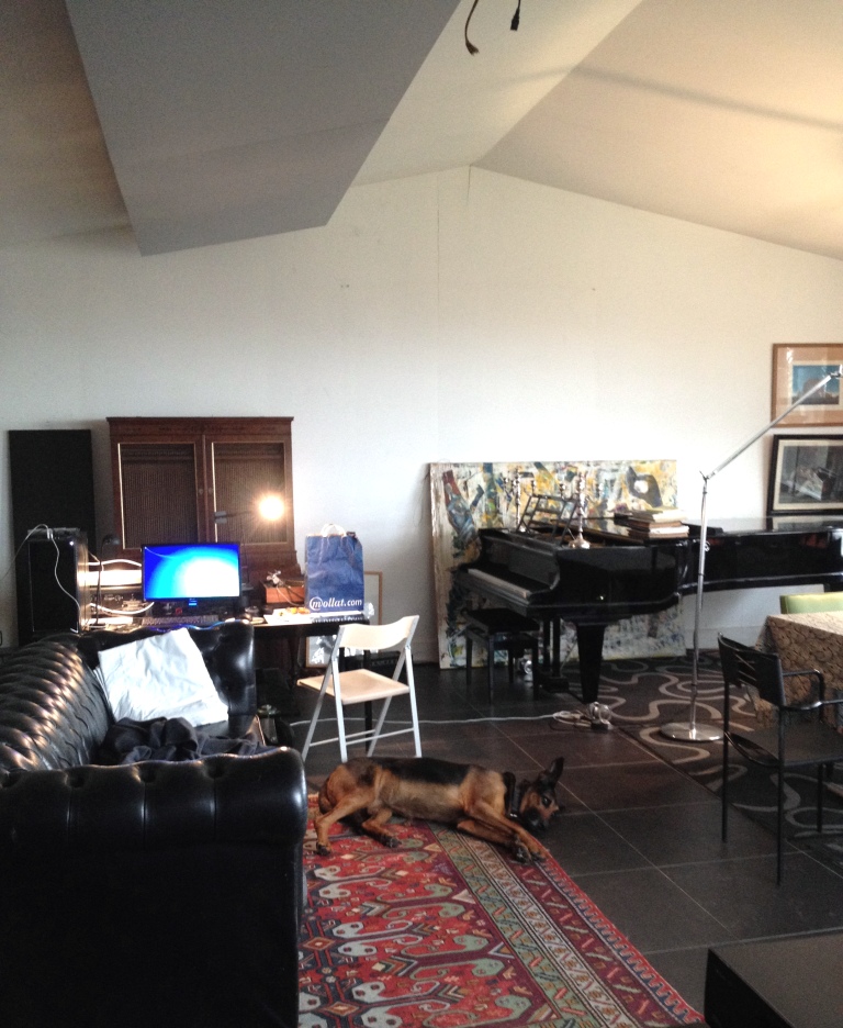

Avec un peu de retard, je poursuis la conversation.
La pièce que j'ai dédiée à la musique répond aux caractéristiques principales suivantes :
- dimensions 7,30 x 7,70 m le faîtage fait 7,70m
- hauteur au faîtage : 3,60 m - en bas de pente : 2,70 m
- sol : carrelage sur plancher béton chauffant et flottant
- murs pierres avec isolant + placo
- deux grandes baies vitrées
Je mets quelques photos pour donner une idée

Je vois un chien... Parfait, élément indispensable à une bonne écoute !

Et je peux ajouter quIl est adorable comme easy...

j'ai mis cette photo aussi pour montrer le grand piano qui ne peut se loger que là. Cela explique donc l'orientation de la pièce et la position des sources sonores.
Le chien est aussi très mélomane et apporte, avec ses poils sa contribution à la correction acoustique.

Slt MELIMELOMAN,
Ta pièce est carrée, voire cubique, par rapport aux dimensions données.
Mais tu as ramené ta hauteur "utile" 3,60 M pour une hauteur de mur de 2,70 m , même si l'on reste dans le "carré", ça devrait sonner .....
Bon, ce qui me dérange c'est le placo qui a tendance à se comporter comme une peau de tambour, mais peu-être est-il solidaire de ton isolant ? tu ne donnes pas le matériau.
Lorsque j'ai fait mon isolation (vieille fermette en pierre) , j'ai privilégié la laine de roche (100 mm) solidement accrochée à la pierre et maintenue par clou et fil de fer afin que l'isolant ne s'écroule pas dans le temps.
J'ai remonté devant cet isolant un mur en carreaux de plâtre plein de 70 mm tout en laissant un espace libre de 10 mm entre l'isolant et la cloison pour éviter qu'il y ai contact.
Concernant ta dalle flottante, est-elle isolée des murs porteurs et/ou cloisons?
J'aperçois un très beau piano à l'arrière plan, je dirai entre 2,12 m et 2,17 , donc un 3/4 de queue; me trompe-je?
Je suppose que tu es musicien, donc pour l'acoustique de ta pièce cet instrument est un juge impitoyable et déjà te renseigne sur les "défauts" à corriger .
Mieux encore si tu as des potes clarinettistes, tapez-vous un "boeuf" par exemple sur un Blues en DO 7 (fréquences médianes), transposé en sol pour la clarinette ainsi qu'une guitare si possible en acoustique, et là déjà tu pourras te rendre compte.......... de surcroît si tu peux faire un p'tit enregistrement que tu repasses dans la foulée sur ta chaîne et que tes amis musiciens ont l'oreille, tu auras fait le tour de la question.
Pour ne rien te cacher c'est de cette façon que je procède: tout à la feuille ,bien que la mesure ne soit pas essentielle pour moi, mais complémentaire , elle ne nuit pas en soi.
