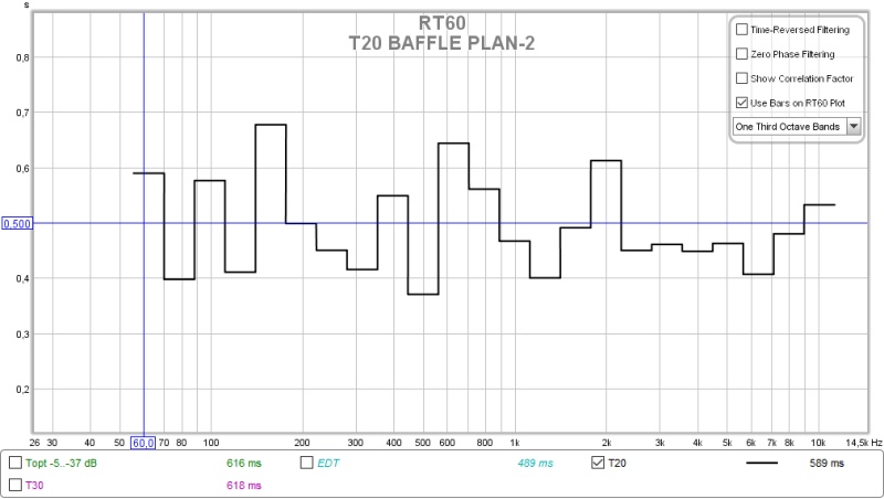

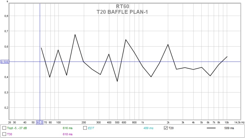

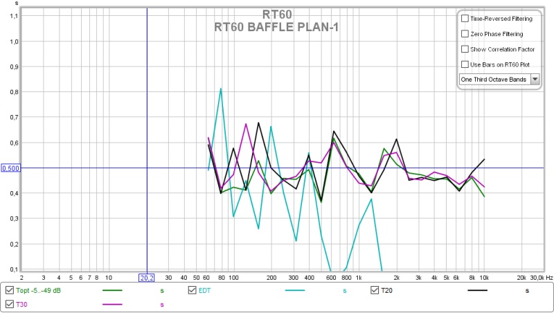

pvrx a écrit :Effectivement, l'échelle n'est pas exploitable, il faut la dilater quasiment dans un rapport 10.
Slt pvrx,
Et voilà!! en attente des commentaires
JR

20/08/2015-22:09:00
Est-ce que tu peux "nettoyer" ces graphes en ne laissant coché que T20 ou T30 ?

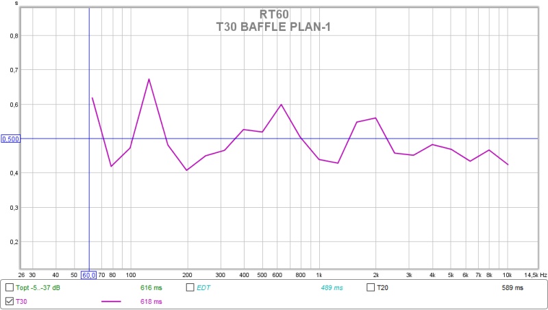

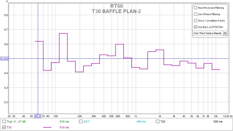

21/08/2015-11:26:36
pvrx a écrit :Est-ce que tu peux "nettoyer" ces graphes en ne laissant coché que T20 ou T30 ? OK , il suffit de demander, dont acte: JR
21/08/2015-11:59:02
Intéressant.
Et un peu inhabituel : on peut peut-être analyser ces graphes comme reflétant une pièce un peu sonore entre 500 et 2500 Hz, ce qui est classique, mais avec une plage plus amortie entre 800 et 1500 Hz, ce qui l'est moins. Sans doute en raison de l'ameublement (disposition des meubles, tapis ou rideaux ?)
21/08/2015-12:12:42

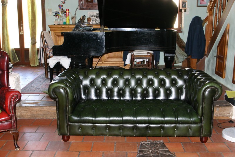

pvrx a écrit :Intéressant. Merci de ton analyse sonore entre 500 et 2500 Hz--> je pense que la dalle flottante et le carrelage sont en partie responsables de cet état de fait. amortie entre 800 et 1500 Hz----> l'épaisseur des murs, non parallèles , constitués de pierre meulière de 50 cm, laine de verre de 10 cm + carreau de plâtre plein en 7 cm contribuent à cet amortissement. Que me conseillerais-tu comme traitement de cette pièce de vie (53 m²), donc non dédiée ? Une petite photo JR
21/08/2015-14:16:49
Il y a sur ce forum des gens largement plus compétents que moi pour te conseiller.
Au vu des photos, la pièce ne semble pas surchargée, ce qui explique en grande partie ton relevé. Si tu ne veux pas transformer ta pièce en auditorium, des rideaux un peu plus lourds et un tapis supplémentaire peuvent faire l'affaire et améliorer significativement la qualité et/ou le confort d'écoute. En déco, une tenture murale peut apporter pas mal, surtout pour la bosse centrée sur 2000 Hz. Pascal
