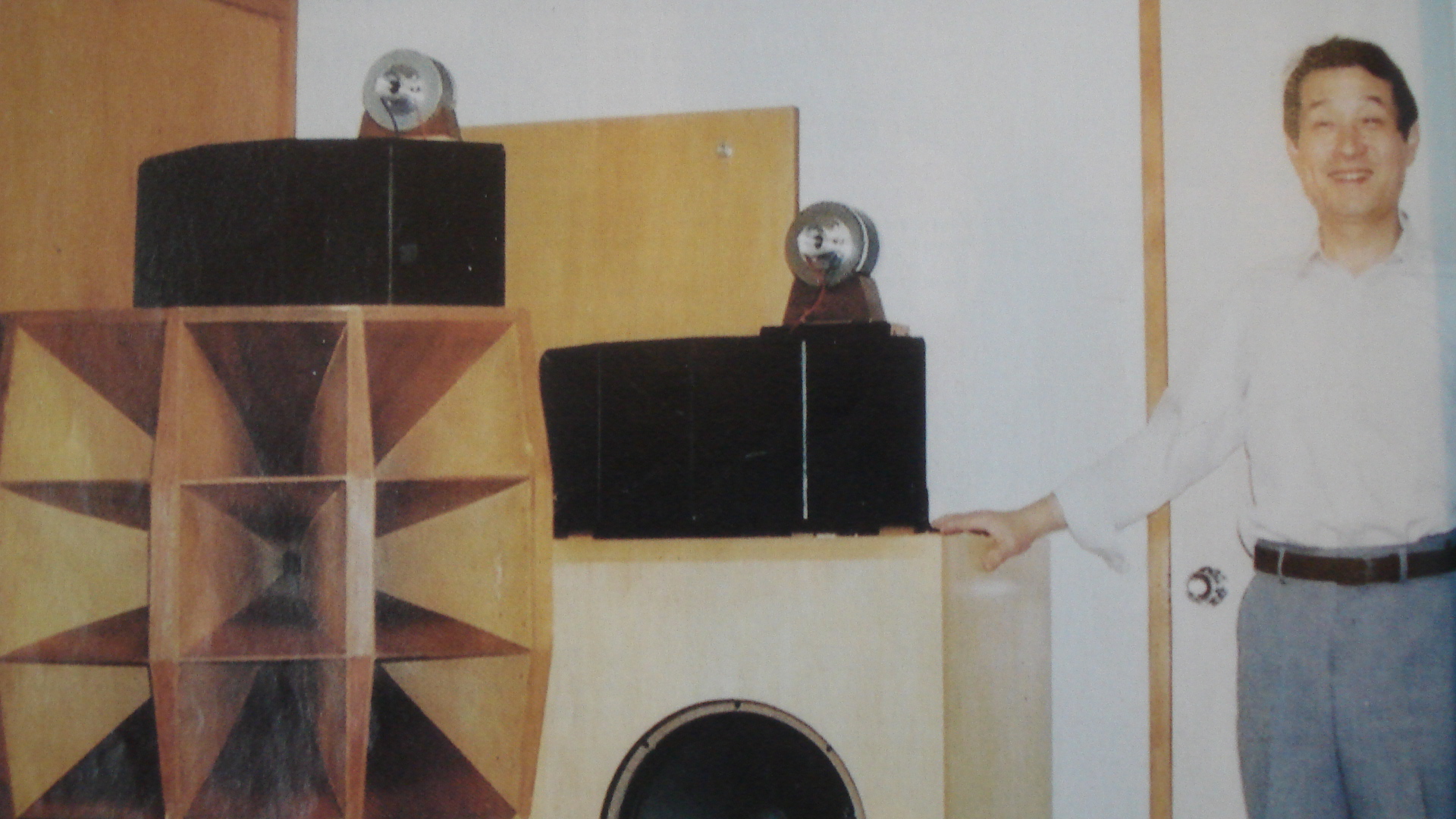

M. Eijiro Koïzumi
Stéphane
Club double 16"

Club double 16"

Merci Stéphane. Ce n'est pas celui auquel je pensais, mais un encore un exemple ou tout est aligné à l'avant, peut être pour des raisons pratiques, mais qui ne semble pas géner l'écoute... (Filtrage 6 db).

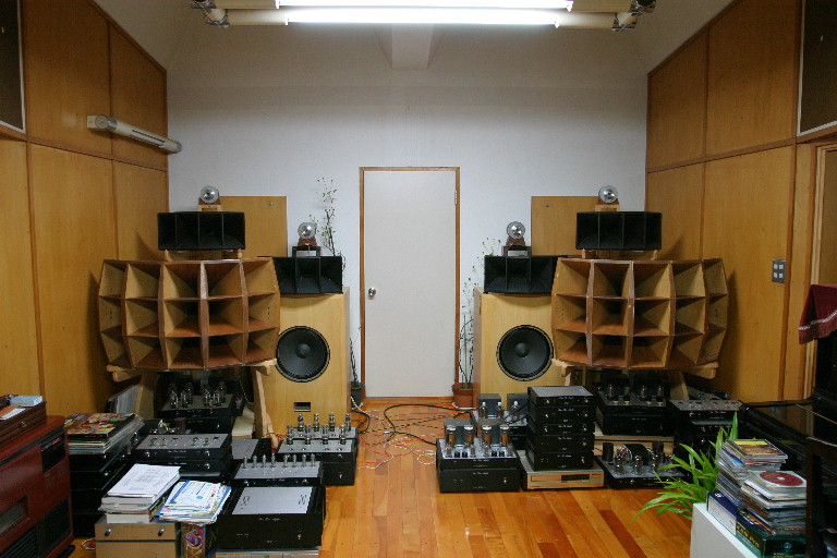

C'est une photo qui mintre une salle,ou un studio où se déroule, assez rėcemment, une ėcoute avec des pavillons de grave équipés de 4 38 cm.
J'ai un doute, était-ce Onken, ou Kaneda ?

J'ai retrouvé, sur le fil de Gilles.
C'est bien ce que je pensais, les pavillons ne sont pas en avant, peut-être filtrés et alignés en actif ?
http://www7b.biglobe.ne.jp/~konton/DCamp...41204.html

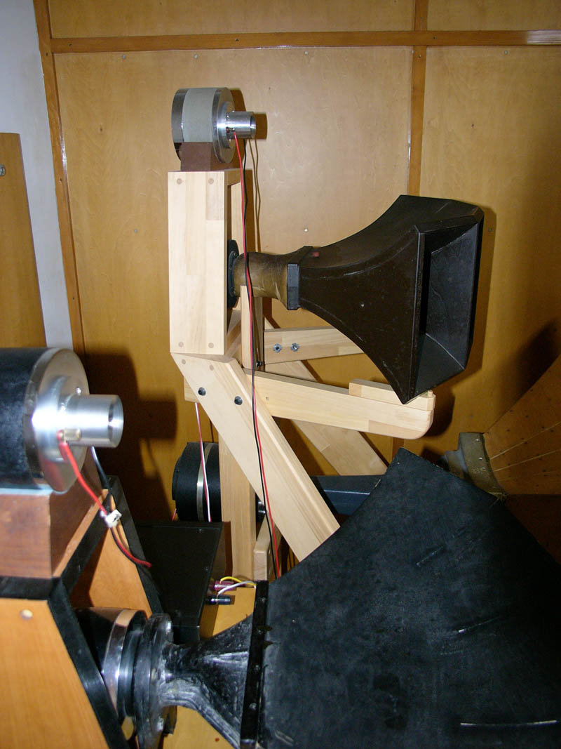

La photo provient d'un studio d'enregistrement où Kaneda a fait quelques démos.
Comme chez lui, les membranes sont alignés et le filtrage est un 6dB Kaneda.
Les supports ressemblent un peu à ce que je veux faire, sauf que, compte tenue de la taille respective des pavillons de grave, l'avant des miens est dans le vide...
Ci-dessous, quelques vues du système de A.Kaneda.
