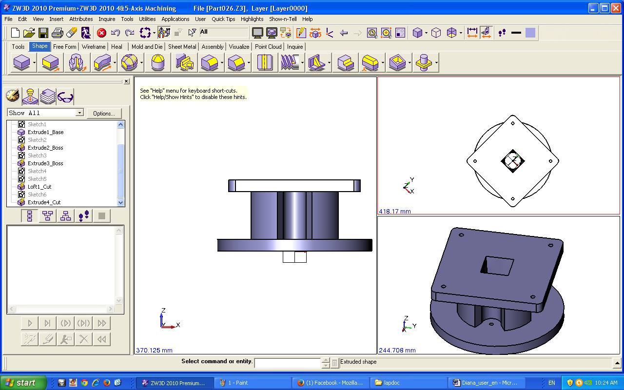

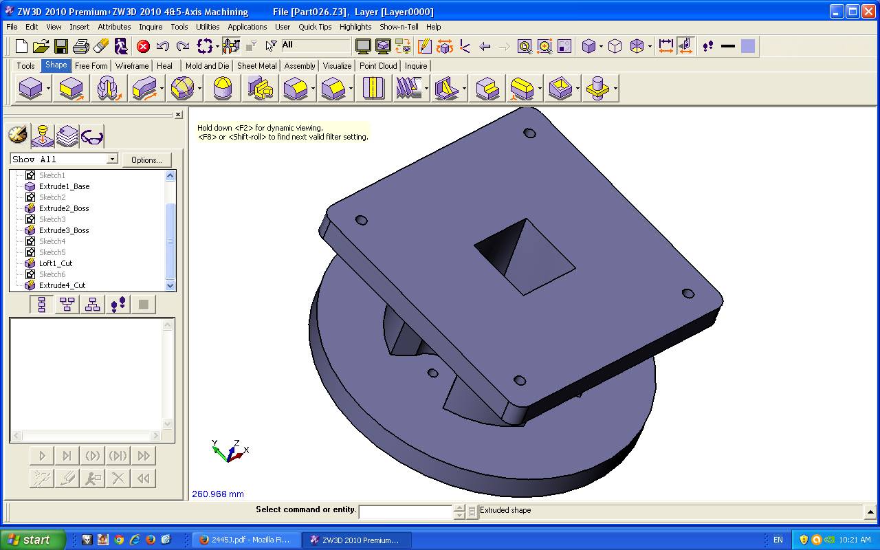

Nicolas . Concernant le fichier CAO 3D C'est vraiment simpa ! ! Merci
..J'ai deja ca (voir photo) et je l'ai téléchargé sur SCULPTEO , et ca a marché ...Donc a priori , j'ai just besoin un CNC ..qui fera pas de moi encore plus pauvre ))
Si c n'est après les vacanses , il y a pas de feu
serge-strasbourg a écrit :Nicolas . Concernant le fichier CAO 3D C'est vraiment simpa ! ! Merci
Ce fichier ne convient pas ?

Ci - ci ! le fishier que j'ai : il marche !
....le truc , c'est que il faudrait un ami ou un proche qui as un acces a CNC et qui pourrait les fabriquer sur la CNC
