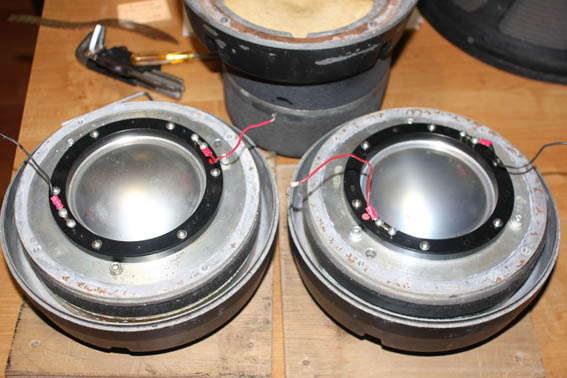

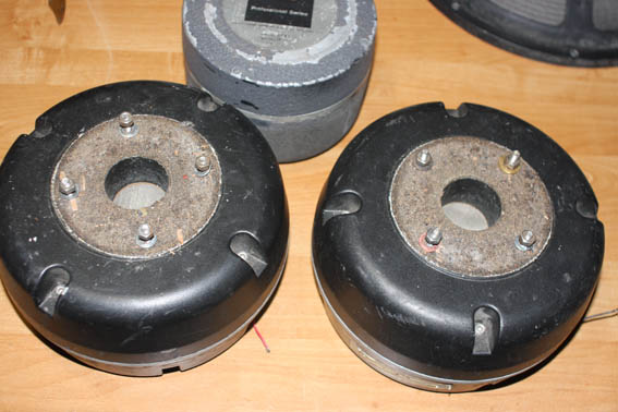

je céde une paire de compressions 2" Gauss 4080, membranes alu d'origines de 4 pouces 1/8 qui montent bien et descendent à 250 Hrz.
Je joins quelques photos avec en fond une JBL 2441 pour vous montrer la dimension de ces moteurs.
Philippe
