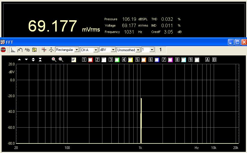

Pour moi et ceux qui connaissent un peu le sujet les résultats donnés ne sont pas réalistes ! Exemple : dans son tableau de distorsions l'auteur indique pour un TDA1541A et une Résistance de 100R une disto de -28,9dB (3,56%) j'en conviens c'est énorme,
mais c'est complètement faux !
Je le démontre avec une mesure réelle à 1KHz avec une R 2 fois moins importante nous donne :
une disto de 0,032% soit -69.89dB ! CQFD
Donnée de disto issu de la " simulation " de l'auteur =
3,56%
Mesure réelle en situation modèle normal =
0,032% La mesure sur un modèle S1 et/ou S2 donnent des résultats inférieurs
Une mesure sur un
AD1865N donne une disto de 0,01% (-80dB) disto inférieur avec le modèle K
C'est, vous en conviendrez des " distorsions infime " et ils sont à des années lumière de ce que " démontrerais " ce papier ! Dois-je poursuivre ?
