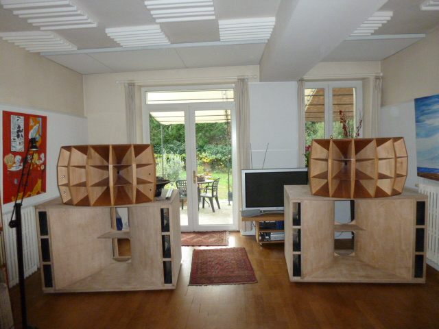

bas médium goto (505 TT -fc 300hz),médium pavillon (bois CTP bouleau) profil voiturier avec altec 288 ou tad 4003,(fc 900hz) ,fostex T 900A(fc 7,5khz) qui pour l'instant s'intègre bien aux autres voies.
La pièce d'écoute fait 9.6m x5.9m x (plafond rampant: 2.85m/3.1m).
Le caisson 211 sera démontable pour le transport( atelier/pièce d'écoute)
Dominique.

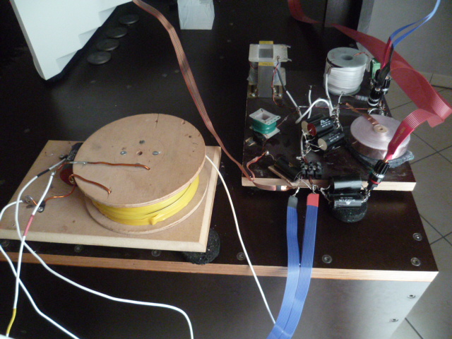

Bonjour Pascal,
à une époque j'étais en actif analogique ,puis en actif numérique, depuis que j'ai le système que tu vois sur la photo, je suis revenu tout en passif à 12db.
Le filtre pour les 515 E est séparé des 3 autre voies, ils sont réunis sur la sortie
de l'ampli.
Je sais, certains vont dirent que c'est une hérésie de vouloir faire fonctionner
un tel système en passif (réglage des voies, phase, niveau), mais dans l'état actuel
j'ai peu de bruit de fond, l'image et la fusion des voies est bonne et j'ai beaucoup d'émotions à l'écoute.
Bonjour ALTECMANIAC,
serait possible d'avoir des renseignements complémentaires sur la construction de tes altec 211:
le type de CTP, les renforts sont ils en bois tendre ou dur , la colle utilisée, a tu sablé les parois, quel type de feutre, a tu mis en pression la face arrière en appui sur les aimants des HP.
dom86 a écrit :Je sais, certains vont dirent que c'est une hérésie de vouloir faire fonctionner
Salut,
Ah non, au contraire, les solutions de filtrage actif sont en général bonnes pour faire les réglages et dégrossir.
Ensuite, le choix d'un filtrage passif (voire éventuellement passif ligne) est la solution à retenir pour la version finale du système... si toutefois il y a un jour une ''solution finale'' d'un tel système.

Bravo Dominique pour ce magnifique système. J'apprécie particulièrement ta lucidité concernant le filtrage.
Pour la construction, le CP filmé que tu as utilisé pour tes Onken me semble un excellent choix. C'est un produit à la finition impeccable et très satisfaisant acoustiquement.
gillesni a écrit :Mais c'est de la trahison!
Pas du tout, c'est la quête d'un esthète. Dans son bel auditorium je pense qu'il devrait en sortir un très grand grave.
13/12/2014-19:40:04 (Modification du message : 14/12/2014-10:49:06 par Sato.)
RE: altec 211
Bonjour, la 211 est le passage ultime avant le pavillon beton...elle possède une énergie que la 4550 frôle à peine en dessous de 40HZ....
Bien mise en œuvre ces 211 vous apporteront un grave de folie, un de mes amis en avait une paire...avec des sato....;le grave était tout simplement titanesque...il y a autant d'eccard entre une 4550 et une 211 qu'entre une VOT et une 4550...on est dans un autre monde !!!Hirraga m'avait un jour fait une remarque sur la 211 en comparant cela a une vague
..la 211 procure une grosse vague dans le grave alors que la 4550 est moins prononcée plus discrete, plus courte ...Bravo pour votre choix!
cr
PS: J'ai failli construire des 211 a la place des mes 4550, mais je n'aurais pas plus mettre une voie centrale pour le cinéma....question d'arbitrage !!
Je te rassure, c'était juste une boutade suite à un de nos échanges.
Dominique a bien raison et je ferai moi aussi des 211, ou une estrade, si je pouvais les rentrer chez moi.
