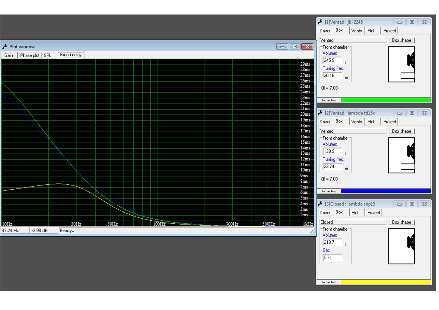

bonjour
le 2245 (46 cm ) est en rouge ,sans filtrage

Les lambda accoustics sont vraiment sympas.
Le Lambda sbp 15 dans une charge close coupe à 35 hz...dans 213 litres. C'est pas mal non?
