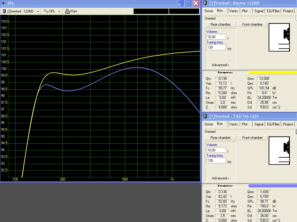

Comparons ce 12" avec le Beyma 122Nd (le grand-frère de celui que je présente ici) :
* Membrane carbone vs papier : plus rigide et plus neutre j'imagine, mais je ne sais pas que que ça apporte acoustiquement en réel. Par exemple pour les comp, les avantages respectifs des titane, alu et phénolique se discutent.
* BL 26 vs 24.2 soit +7.5% : gagné
* Mms 60 vs 45 soit +33% : perdu
* Diam bobine : 4" vs 3" : gagné
* Poids : 11kg vs 4k soit +275% : perdu
Le reste (Qts, xmax, Sd...) est quasi identique
Voici maintenant les simuls WinIsd dans 10 Lts BR.
En jaune le Beyma, en bleu Le Pioneer/TAD
+1db pour le Beyma. On va dire kif-kif
