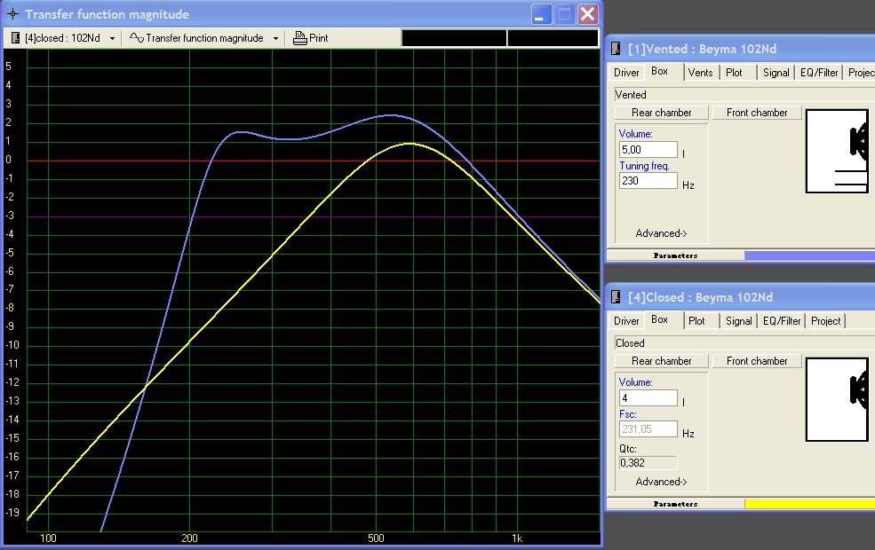

Voici d'ailleurs la réponse prévisionnelle de WinIsd en jaune (4 lts clos) : elle se passe de commentaires, c'est inutilisable.
En bass reflex dans 5 Lts (courbe bleue) c'est mieux, mais on n'a rien sous 230 hz.
(j'imagine que l'effondrement au-delà de 700 hz n'est pas significatif)

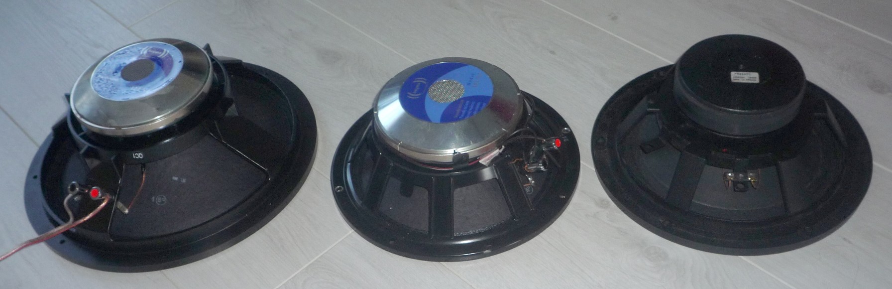

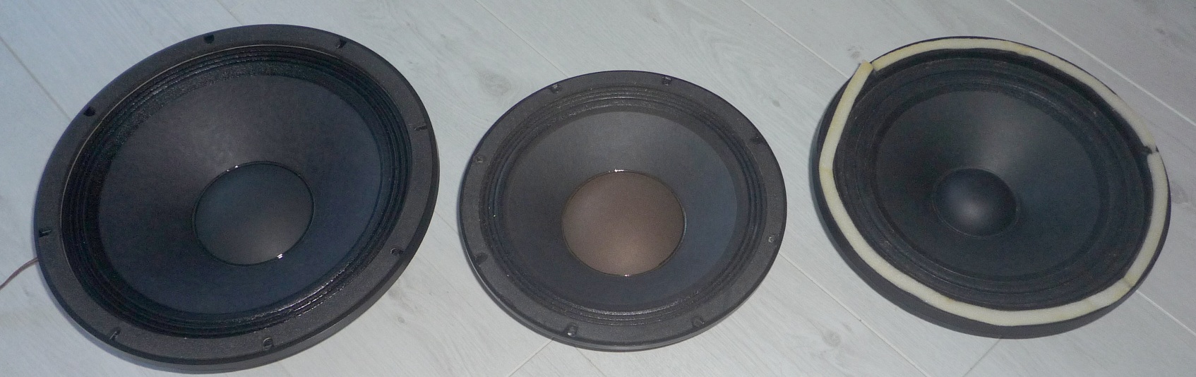

En photo le 102Nd et son grand frère, le 122Nd. A droite un Audax PR240T0.
