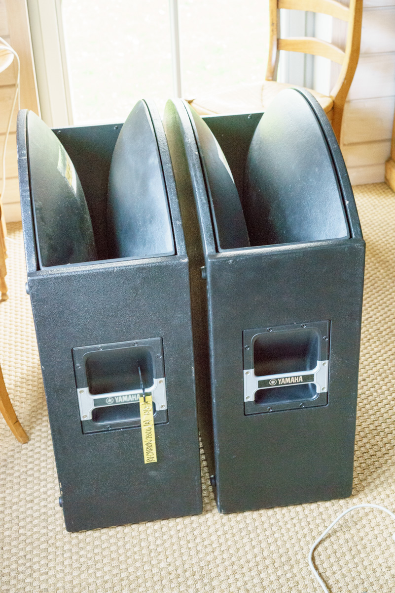

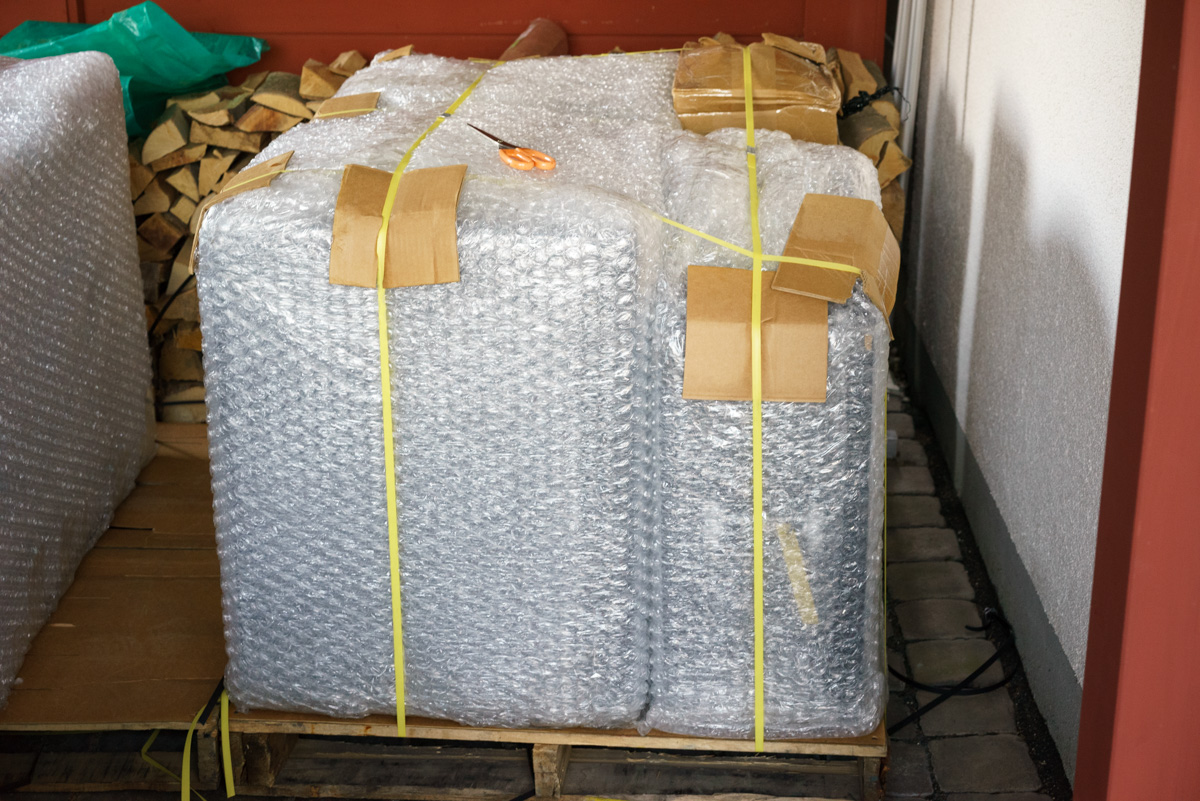

Les enceintes sont déballées. Les HP de grave ont l'air en très bon état. Un tweeter est abîmé. Le cône central semble reculé. Je vais commencer à mesurer les bobines et regarder les diaphragmes. Suspense...

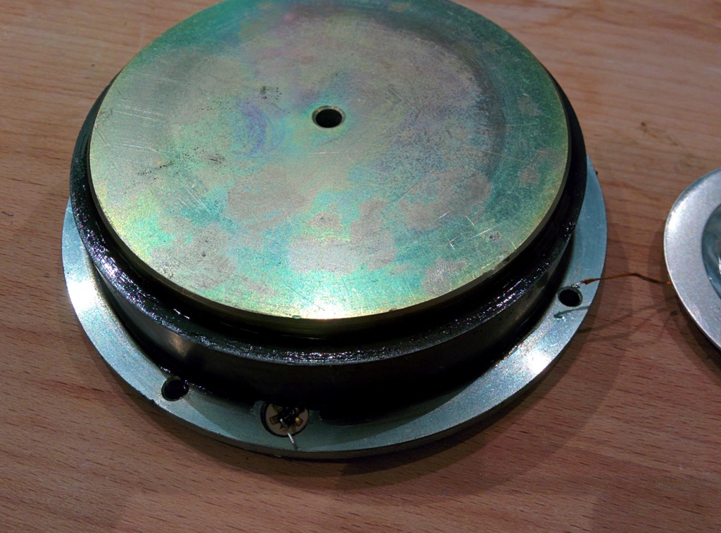

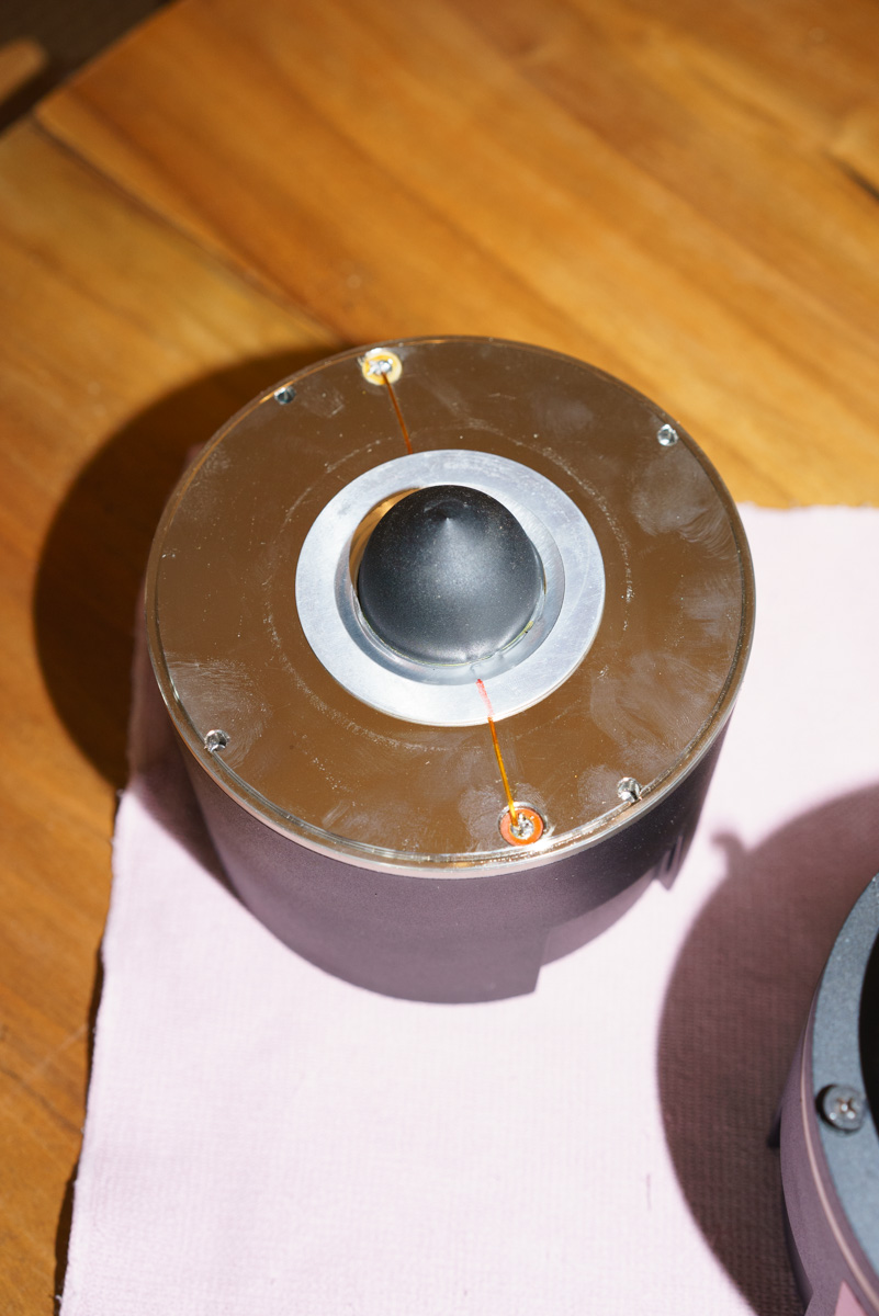

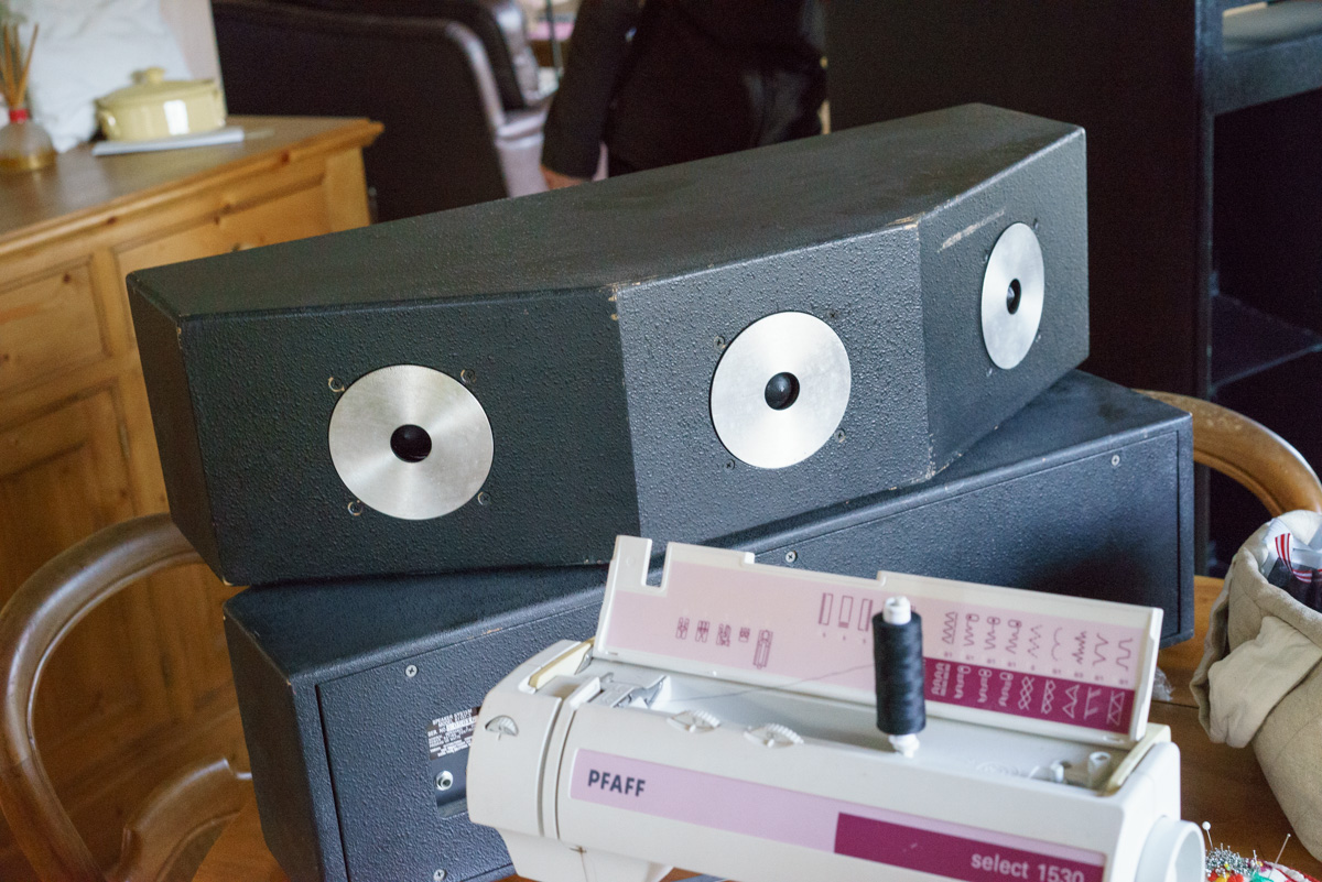

On commence avec les tweeters :

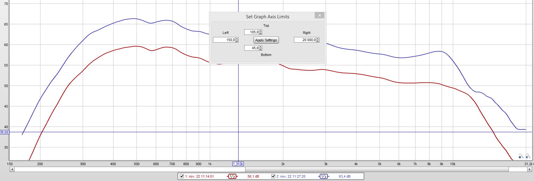

Sur les 6, deux de chute. Une membrane enfoncée par déplacement de l'aimant, l'autre ne répond pas. je l'ouvrirai plus tard.
Les 4 autres fonctionnent bien et montrent une réponse en fréquence assez homogène.

C'est même largement mieux qu'homogène !
Est-ce qu'ils sont également homogènes en distorsion ?

Je n'en suis pas encore à regarder la distorsion... je fais l'inventaire de ce qui marche et ne marche pas. A l'oreille, pas de distorsion.

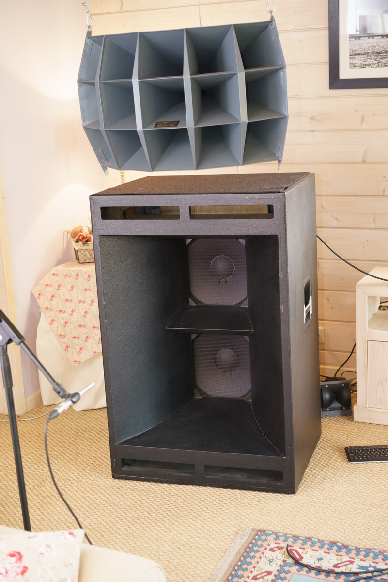

Les deux 6681B fonctionnent. Les niveaux ne sont pas calés, le micro n'était peut-être pas au même endroit. ça pèse lourd avec le pavillon métallique...
Un pavillon linéaire, qui monte bien et ne descend pas très bas. facile à égaliser avec un high shelf. 500 hz à 10000 Hz possible...

Le problème des tweeters Yamaha JA-4281B, c'est la colle qui est devenue cassante et a perdu ses facultés d'adhérence avec le temps.
J'envisage de prévenir le risque de déplacement de l'aimant en posant deux rubans de colle sur les tweeters comme ce que nous avions fait pour réparer le tweeter de Patriceb.

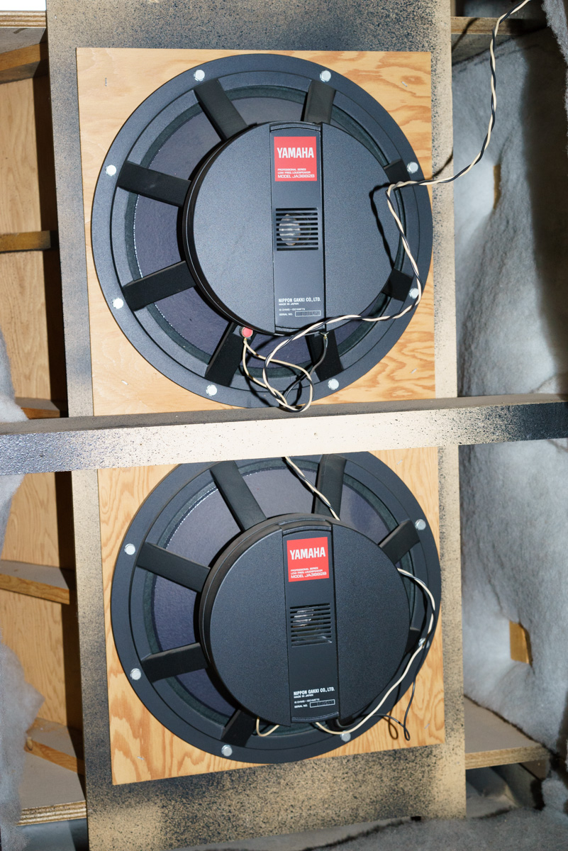

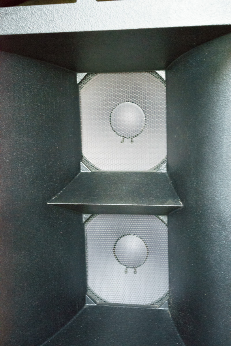

Les quatre 38 cm sont comme neufs et fonctionnent. Pas de mesure pour l'instant...
La face arrière et les faces latérales pourraient être un peu rigidifiées. On verra...
Dans l'ensemble, et du fait de la panne des deux tweeters, c'est moins bien que ce que j’espérais, mais c'est beaucoup mieux que ce que je pouvais craindre...

J'ai ouvert le deuxième tweeter qui ne fonctionne pas. Membrane déchirée.

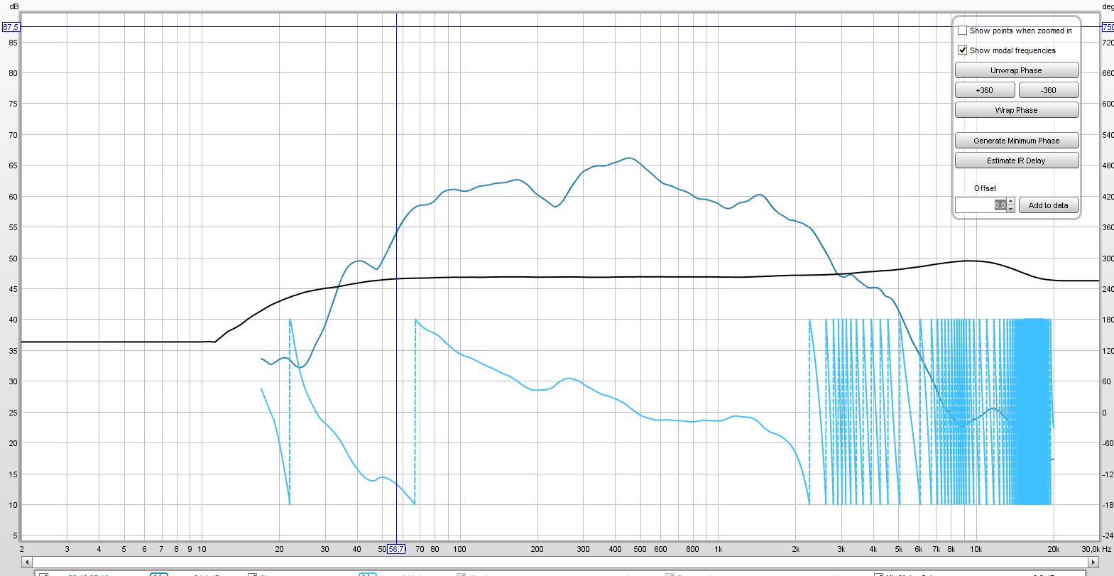

Mesure du double 38 cm en place, non filtré. C'est parfait, exactement ce que j’espérais.
