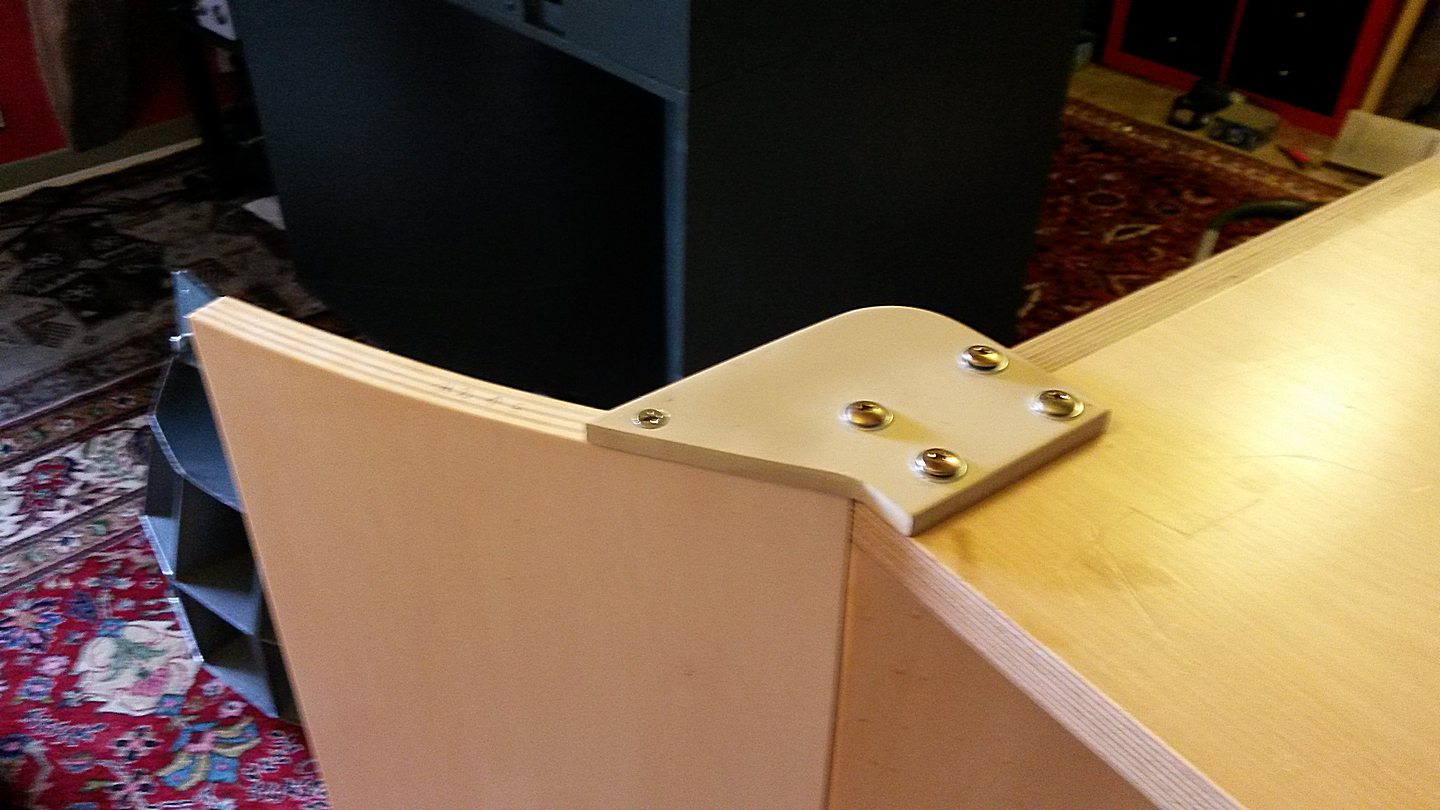

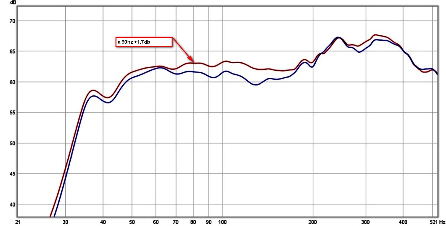

bonjour dominique
Dominique-Tanguy a écrit :Il y a longtemps que je m'intėresse au double 38 pavillonné. Les 211 et autres Onken sont trop grandes, et la géométrie des 817 ne me convient pas. Ces Yamaha, comme mes VOT, n'ont pas les deux faces horizontales
Le caisson fait quasiment la taille de mes VOT et peut prendre place sous mes 1505B.
Si les haut-parleurs fonctionnent comme espėré, je complèterai avec des ailes repliables courbes continuant le pavillon.
c'est je pense une très bonne idée.
a la fois a la mesure y compris en distorsion, a l’écoute et esthétiquement.
j'avais fait ça sur mes vot.
résultat en images.
en rouge avec wings courbes, bleu sans.
vot +15 cellules vitavox (image virtuelle)
détail
bien cordialement
francois

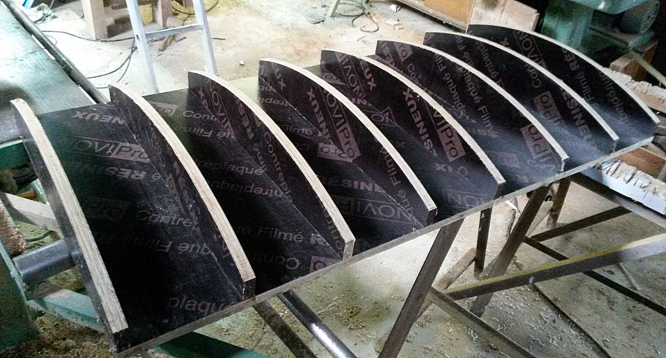

Et comment fabriquais tu les ailes courbées ? Très joli en effet
Cdt
JL
Messages : 5.929
Sujets : 69
Inscription : 23/02/2012
RE: Yamaha S6215HT-3 Speaker System
Jean-Louis P a écrit :Et comment fabriquais tu les ailes courbées ?
Aucun problème, cela se fait avec des techniques diverses qui ne nécessitent aucun outillage particulier, depuis la basique mise en forme sur gabarit de 3 CP 5mm
jusqu'au collage de Bambou/Liège/PU sous vide (je peux vous aider à le faire à la maison, je pratique depuis 30 ans...)

bonjour jean-louis
Jean-Louis P a écrit :Et comment fabriquais tu les ailes courbées ? Très joli en effet
Cdt
JL
avec un moule
4 couches de contreplaqué de peuplier de 5mm collé en une fois a la PU.
serrage et mise en forme avec des sangles.
redelignage après séchage pour faire une paire d'ailes.
bien cordialement
