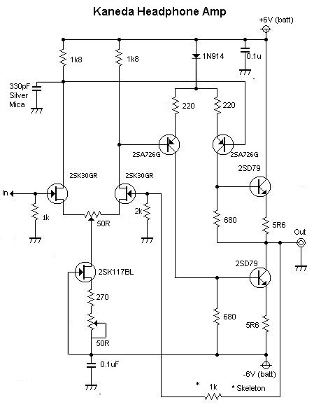

Voici la topologie de l'ampli casque, les deux paires de petit TO92 sont collés, donc je ne connais pas le type exacte, mais les autres pièces sont exactes...
Ce message a été modifié le: 06/12/2018 03:23:36 par Algar_emi.

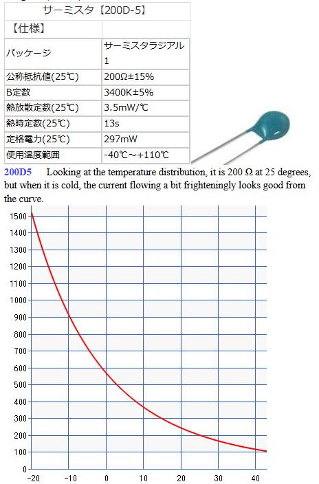

Trouvé les spécifications de la thermistance 200D-5 Wink
Resistance de 200 ohms +/-15%, la courbe est ''B Parameter' est 3400K +/-5%
Une equivalence se trouve chez Digikey RL2006-125-73-D1, 200R, B: 3468 (La valeur la plus proche...), seulement $2.24
Oui,ce sont celles qui sont utilisées sur le K209.
Attention, le schéma que tu montres ici est celui du No128, qui date d'une vingtaine d'années, et non pas celui du No228.
Je sais qu'il faut chercher dans beaucoup de messages, mais le schéma de l'ampli No228 a déjà été publié ici, et on ne peut remettre sans arrêt en ligne des choses déjà publiées.
Il est devenu difficile de trouver les SCTMU001F, fabriqués spécialement pour le PR Kaneda, et qui sont utilisés en particulier dans les amplificateurs No225, No228 et No228+, ou encore l'hybride de petite puissance No235, mais Rohm a ensuite sorti un transistor équivalent, c'est le SCT2120AF.
Depuis Rohm, a sorti d'autres séries de transistors SIC, comme le par exemple le SCT3030AL que le Pr Kaneda utilisent également.
De quoi écouter quelques disques...
