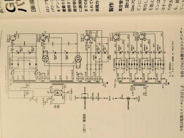

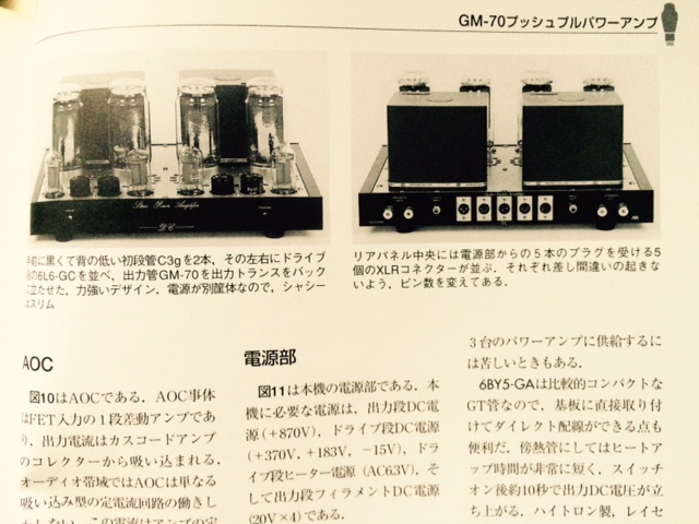

A défaut de PDF, voici quelques photos des deux articles sur l'ampli GM70 de Mr Kaneda.
Ce n'est malheureusement pas très net car je n'ai pas de scanner disponible pour le moment, mais on voit tout de même le schéma. Les numéros de MJ sont les 1007 et 1008, de janvier et février 2007.
Sur les photos, on ne voit qu'un chassis, celui supportant les tubes et les transfo de sortie, l'alimentation est dans un deuxième coffret, clos qui prend place exactement sous celui-ci.
