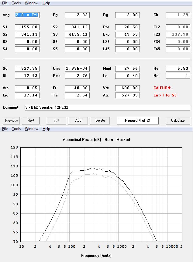

Il y a actuellement un sujet de discussion intéressant sur le forum "diyaudio" concernant un système tout pavillon utilisant, pour le bas medium grave, un haut-parleur B&C 12PE32 dans un pavillon assez court, environ 76 cm tout compris, qui permettrait de couvrir une bande de fréquence assez large, de 100 Hz à 700 Hz.

D'autre part si tu souhaites couvrir une bande 100 Hz et plus avec une vrai droite jusqu'à 2000 Hz avec un pav court, David DSDN en a une paire, en réel, avec un LOWTHER de mémoire 75 cm au cube environ. Je l'ai écouté pour ce que tu veux faire il devrait suivre sans PB.
Car n'oublions pas les faits mécaniques. Un 30 cm ne peut accélérer comme une compression, l'ensemble à David a de mémoire un coefficient d'accélération de 2000 ce qui s'intercale parfaitement entre en SUB et une compression haut mid aigu.
Le pav a david peu faire l'objet d'une discussion intéressante sur les pav's à HP dynamiques dans cette bande et le choix du HP ( j'aurais certainement pas pris un 30 cm pour cette bande ).
