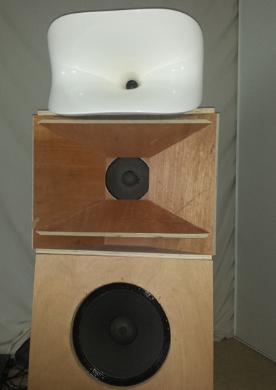

Je vous envoie une photo d'un pavillon, il n'est pas définitif, je ferais des essais avec des courbures sur les côtés plus tard, dans le style des VOT.
Vu qu'il est beaucoup plus ouvert, j'imagine que la différence sera moins importante.
Je le préfère au pavillon du genre 816, parce qu’il est moins directif, on peu l'écouter de plus près, la réponse en fréquence est moins modifiée.
J'ai simulé le filtre TN2 avec LSPCAD 6.52, le résultat est faux, il y a des pics de 10dB dans les graves, le filtre bouchon sur les aigus ne fonctionne pas bien.
Il semble que le logiciel ne gère pas ce type de schéma, ou j'ai fait une erreur.

Ton pavillon est un pavillon Constant Directivity semble t'il, qui nécessite une égalisation dans l'aigu pour compenser l'angle plus ouvert.
As tu une courbe de réponse du pavillon médium ?
