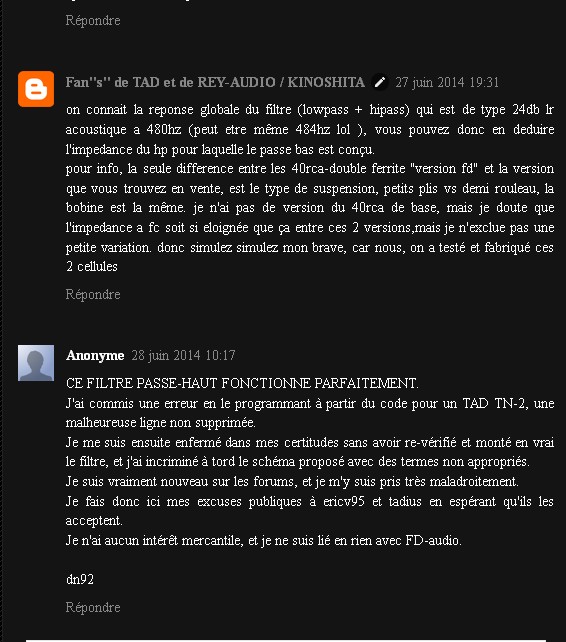

Les modérateurs de Melaudia n'ayant pas encore supprimé mon compte, vous trouverez ci-dessous le texte déposé sur le blog alain-eric ce matin:
"CE FILTRE PASSE-HAUT FONCTIONNE PARFAITEMENT.
J'ai commis une erreur en le programmant à partir du code pour un TAD TN-2, une malheureuse ligne non supprimée.
Je me suis ensuite enfermé dans mes certitudes sans avoir re-vérifié et monté en vrai le filtre, et j'ai incriminé à tord le schéma proposé avec des termes non appropriés.
Je suis vraiment nouveau sur les forums, et je m'y suis pris très maladroitement.
Je fais donc ici mes excuses publiques à ericv95 et tadius en espérant qu'ils les acceptent.
Je n'ai aucun intérêt mercantile, et je ne suis lié en rien avec FD-audio.
dxxx
J'espère que cela apaisera les tensions et que ce sujet passionnant pourra continuer même sans ma présence.

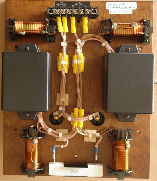

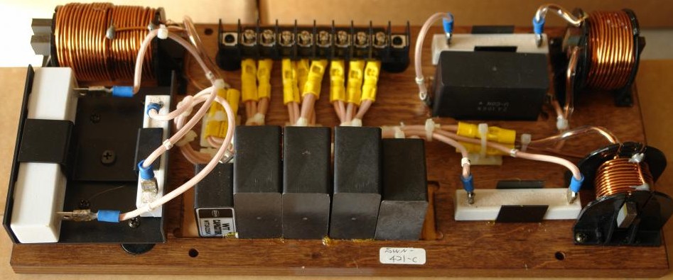

J'avais décidé de ne plus apparaitre sur les forums audio, mais étant donné que j'ai possiblement détecté une contrefaçon ou une arnaque par omission de la mention clone ou réplique il me semblait nécessaire d'avertir avant que quelqu'un se fasse potentiellement abuser et pose les bonnes questions au vendeur.
L'annonce suivante vous propose une paire de filtres passifs destinés à une TSM1 pour la somme de 2800 euros:
http://www.ebay.com/itm/filtres-passifs-...2344a136eb
Mais ceux qui ont déjà vu en vrai ou vu des photos de TN-1 seront inquiets de voir que les modèles de selfs ne sont pas les mêmes, il y a même une Mundorf de la série BS140 qui il me semble a été produite après l'arrêt de la commercialisation des filtres passifs TAD TN-1, les câbles ne sont pas les mêmes et les borniers doubles (alors qu'ils sont simples sur les originaux) sont des modèles CHINCH différents des originaux. Ils sont bien faits, ressemblent de prêt aux originaux mais à mon avis n'en sont pas.
Le vendeur ne signale pas qu'il s'agit de clone ni ne mentionne la référence TN-1. Ce sont peut-être des répliques fidèles du schéma et en dimensions, mais si c'est le cas le vendeur doit le préciser et le prouver ainsi que certainement revoir à la baisse son tarif.
Serait-il possible que TAD ait produit des filtres TN-1 avec cette configuration de composants. A ma connaissance les derniers filtres TN-1/TN-2 produits l'étaient avec les mêmes selfs que sur le TN-4 mais pas des modèles de chez Mundorf
En espérant avoir aidé quelqu'un à ne pas se faire arnaquer ou bien faire progresser la connaissance sur ces filtres
Ci-joint des photos des originaux pour pouvoir comparer.

Bonsoir Didier, heureux de te revoir sur le forum, oui ce sont des copies et au prix de 2800 euros c'est tout simplement un scandale, les personnes vont évidemment croire qu'à ce prix ce sont des vrais d'autant que le vendeur reste tres flou dans sa descrption.

Bien d'accord avec l'intervention de de dxxx et la réponse de Jean Philippe.
Clone ?? surement
2800 € ?? VRAI foutage de gueule.
