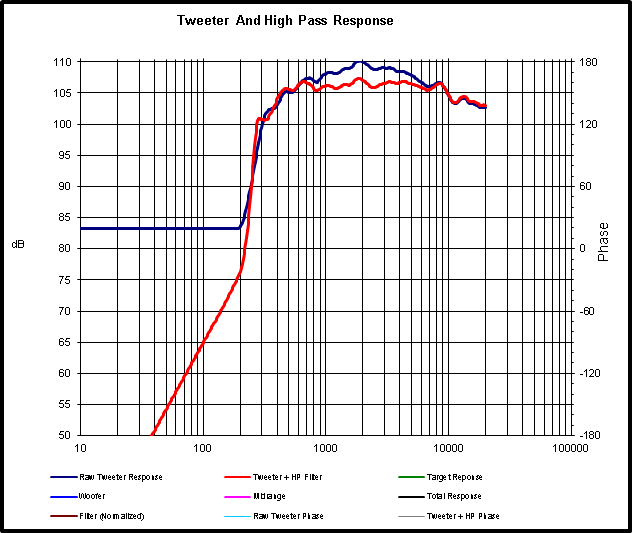

dxxx a écrit :Bonjour,
Le TN-3 c'est cela (ci-joint).
Il comprend les deux EQ (une RLC parallèle et une RLC série, il suffit de suivre les fils pour le voir) et un filtre passe-haut du deuxième ordre coupant bien plus bas (voir courbes ci-jointes) que le filtre passe-haut du TN-2 et le tout sans les résistances d'atténuation et le LPAD (normal puisque c'est le filtre actif qui va le faire). Le filtre passe-haut sert de protection contre les tensions continues et les basses fréquences, exactement comme l'a proposé jipihorn sur son blog video: http://jipihorn.wordpress.com/2012/10/08...-fragiles/
RLC série: C = 10 uF, L = 1.1 mH, R = 22 Ohm
RLC parallèle: C = 10 uF, L = 0.8 mH, R = 3.9 Ohm
passe-haut du deuxième ordre: C = 4 x 10 = 40 uF, L = 12 mH
Marco
