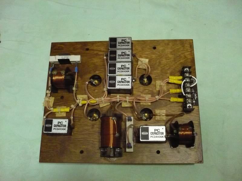

un site qui propose des selfs du même genre :
http://www.erseaudio.com/Products/SuperQCoils
