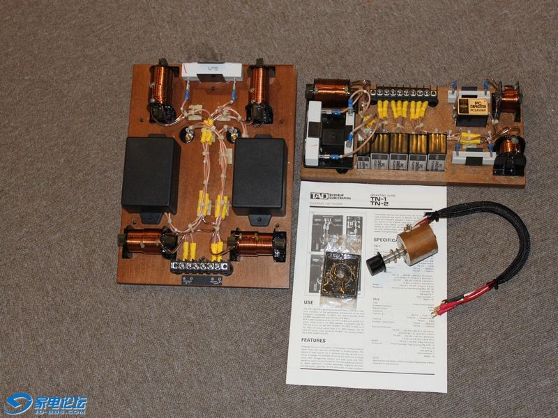

Il n'y a rien qui permet d'identifier le fabricant. J'ai essayé avec Google à partir des références (STH-xxx) que l'on voit sur les photos de Marco mais sans succès.

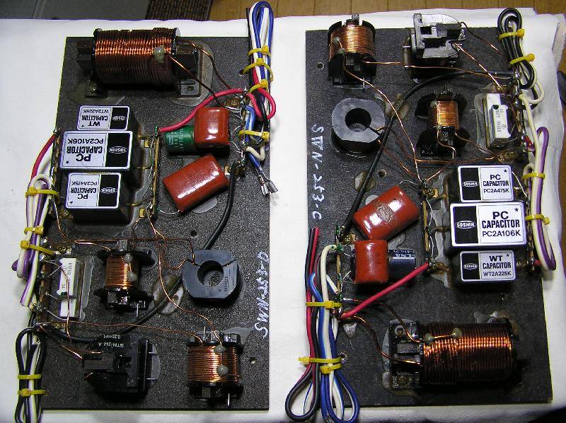

Pour les valeurs des condensateurs on connait déjà le condensateur du RLC série, c'est écrit dessus (voir plus loin), les autres sont en vertical et non visibles sur les photos que l'on peut trouver.

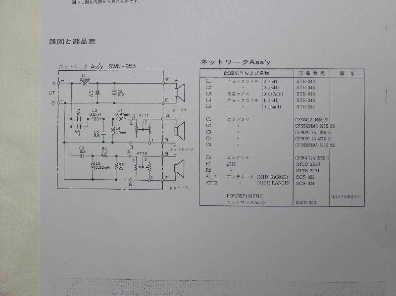

Voir mon exemple issu d'un autre filtre Pioneer (SWN-253) avec Photo et schéma. La référence de condensateur identifié PC2A106K est lui aussi présent dans ce schéma il suffit de regarder. En tout cas PC2A475K c'est 4,7uF. Les inductances sont du même fabricant que pour les TN-1/TN-2/TN-3.
Si l'un d'entre vous a un TN-2 peut-il nous relever ce qui est écrit sur les cinq autres condensateurs de la section passe-haut ? Il n'y a rien besoin de démonter juste photographier ou noter les inscriptions.
dxxx
Interesting!
It seems as if there is a logic to those names:
PC2A 106K = 10 uF
PC2A 475K = 4.7 uF
WT2A 225K = 2.2 uF
etc...
Unfortunately, the only picture I could find of the other side of the TN-2 crossover is too small to read the writing on the caps...

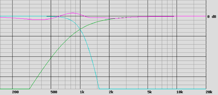

OK, I think I got it now.
The 'PC' capacitors in the HF section of the filter are probably all the same value, i.e. 10uF, except for the little one at the far left.
So here are the revised values:
High-Pass Horn (2nd ord. Q = 0.9 @ 1.31 * 650 = 850 Hz)
C1+C2+C3 = 10+10+2.2 = 22.2 μF; L1 = 2.7 mH
Fixed L-Pad (-10dB)
R1 = 5.6 Ohm; R2 = 3.3 Ohm
parallel RLC (equaliz. horn)
C4+C6 = 10+10 = 20 μF; L2 = 0.2 mH; R3 = 3.9 Ohm
series RLC serie (impedance comp. horn)
C5 = 10 μF; L3 = 1.1 mH; R4 = 22 Ohm
Et voilà!
Funnily enough, the high pass value now give a 'textbook' electrical 2nd order Butterworth high pass at 650 Hz into 8 Ohm! Ha ha ha...
And the low pass section is also an almost perfect electrical 6th order Linkwitz-Riley low pass at 650Hz into 8 Ohm!
So it really just seems as if the TAD designers just started with two 'textbook' electrical sections, and then tweaked them a little bit till the summed response was to their liking.
But really, most of the tweaking boils down to just the HF RLC contour network to flatten out the mid-range hump of the TD-4001+TH-4001.
OK, as far as I'm concerned, the case is closed.

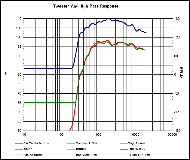

jimbee a écrit :
Un détail , c'est rien, c'est bénin... la compression est-elle branchée hors phase ( mesure Marco ) ou en phase ( schéma TSM ) ????
(Le Cléac'h ou Harsh like ? )
I can't get it to simulate anywhere near flat with the two speaker units (Woofer and Compression driver) connected with the same (+) polarity AND a physical offset close to the one that can be measured from the technical drawings (horn mounted flush with the front baffle).
Hence my deduction that the TD-4001 must be connected with opposite (-) polarity.
To get a flat in-phase summation with both units connected with the same polarity would require a much smaller offset, which is physically incompatible with how the horn is mounted in the TSM monitors.
Marco
