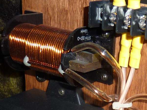

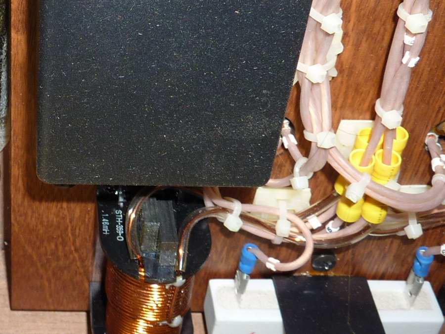

Spécifiquement, les valeurs des inductances sont confirmées par des photos des crossovers originaux TN-2:

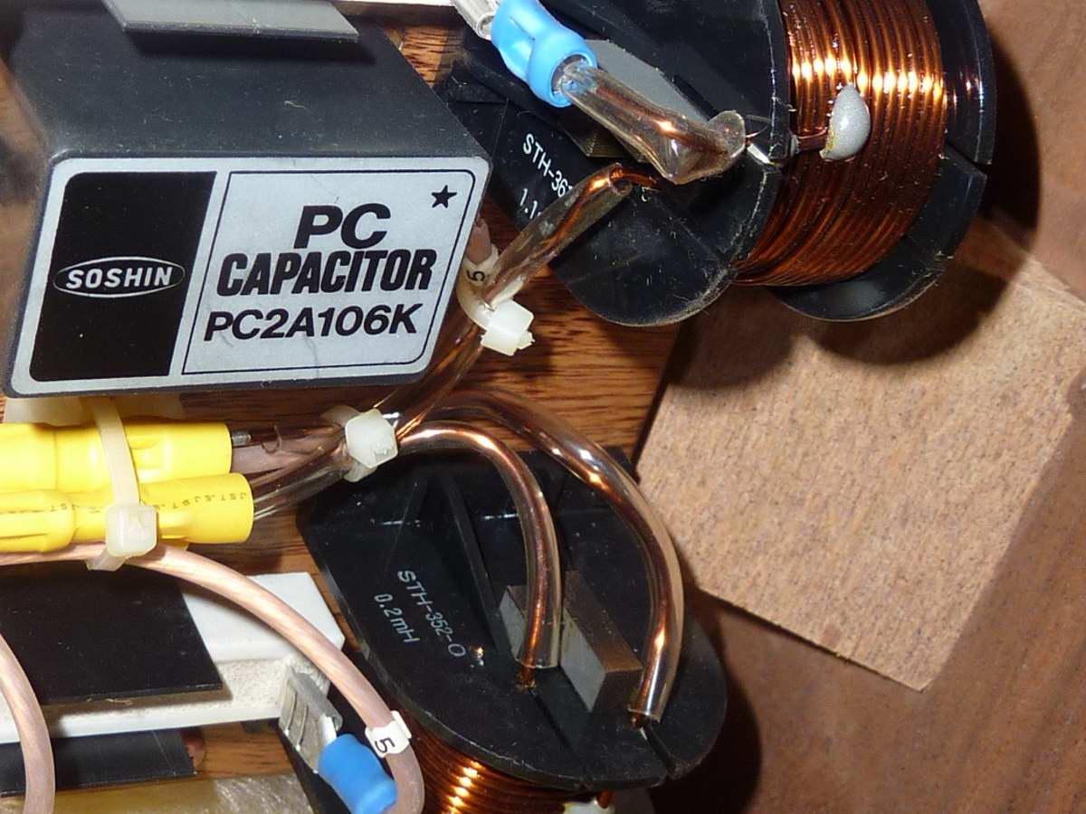

Est-il possible d'avoir une photo des condensateurs du filtre passe-haut, ceux qui sont mis en vertical ? Car la valeur est écrite dessus. Chez Soshin, 475K c'est 4,7uF.
The impedance observed at high frequencies is due to a combination of the two successive attenuations (the two resistors and the LPAD). To observe 8 ohms doen't mean that the LPAD is 8 ohms
Is it possible to have a photo from the High pass filter's condensators, the ones that are vertical. For Soshin condensators, 475K means 4,7uF

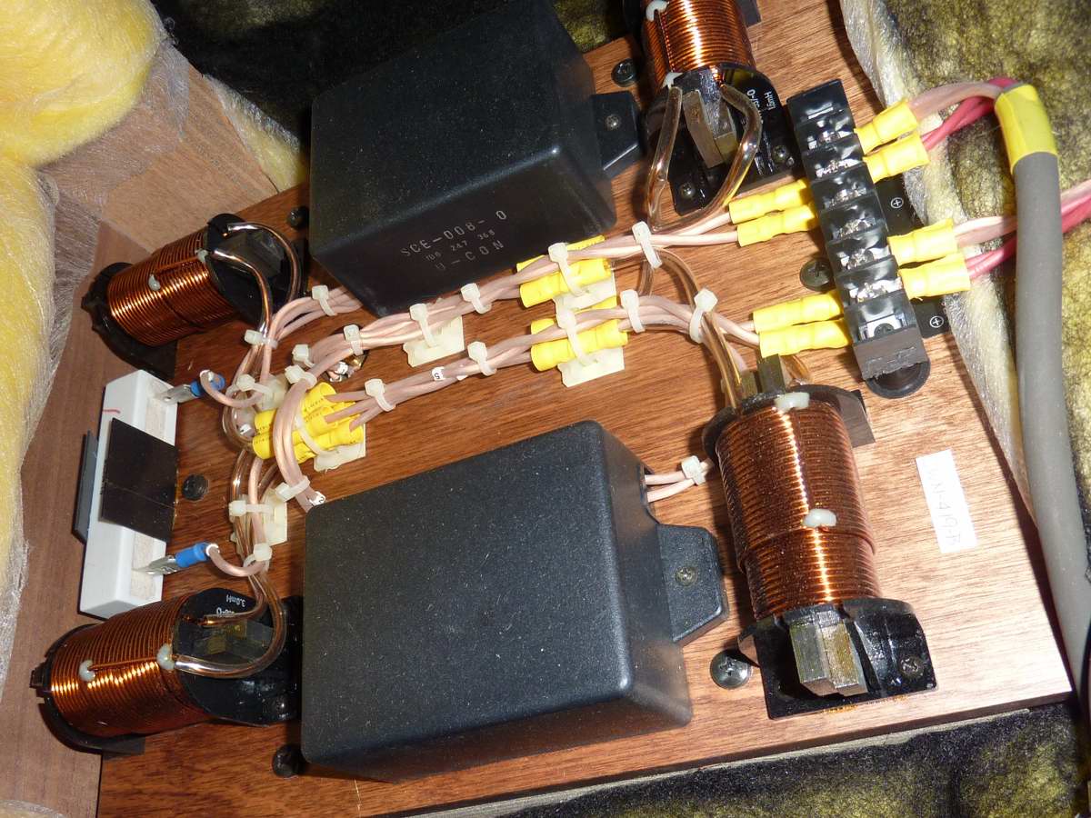

Merci pour les photos Marco !!!
Sur les photos des répliques Akoustik il y a des valeurs de condensateurs et de résistances, il n'y a plus qu'à essayer en vrai en combinant pour voir si cela est cohérent !

L'erreur la plus importante est sur une des selfs qui n'est pas dans les photos que vous avez communiquees. Et oui, il y a bien 50% d'erreur, voir un tout petit peu plus Smile Certaines capas n'ont pas loin de 20% d'erreur egalement. Pour tout vous dire, lors de ma phase d'etude du TN-2, les valeurs que vous avez trouvees sont approximativement celles que j'ai obtenues. Puis j'ai rencontre un possesseur de TN-2 originaux, qui m'a fait parvenir toutes les valeurs de composants, mais m'a demande de les garder pour moi...
