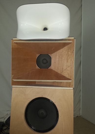

Suite a des essais avec des pavillons classiques de sono qui demandaient une distance d'environ 6m pour avoir une bonne fusion des voies , j'ai essayé des pav avec 4 planches et ça me va bien.
Dimensions intérieures:
Départ 18x17cm
Sortie 67x40cm
profondeur 18cm
Le HP est décentré d'un cm vers le haut
la charge est une boite de dimensions intérieures 25x27x16cmd'absorbeur pour enceinte (laine de mouton).
Je diminue aussi le volume interne avec des livres.
J'ai essayé des simulation avec Hornresp, mais les pav classiques ne me conviennent pas.
Il y a un augmentation de niveau entre 300 et 600Hz qui m'arrange.
La coupure basse est à 150Hz
La dimension de la sortie ressemble aux pav des A7 ou des 816, mais il sont plus courts (18 / 36cm)

Bonjour proton 56,
Merci pour ces indications.
Je suis tout de même surpris qu'au vu des dimensions, que la coupure basse soit située à 150 Hz.
Tu pourrais mettre quelques photos stp?
Ton pseudo n'indique t-il pas le Morbihan? ..auquel cas je pourrais te rendre une petite visite de courtoisie fin Juillet, début Août : je serai dans le secteur du Golfe près de Vannes .
Tu peux rechercher les courbes de réponse des A7 et des 816, tu verra qu'il y a un pallier à 150Hz qui correspond à la taille du PAV.
Tu peux modéliser les pav avec Hornresp, le résultat sera proche.

Si tu veux faire des essais, tu peu scotcher 2 morceau de carton ou de mdf fin de chaque côté des HP et faire varier l'angle, ça te donnera une idée de la projection.
Ça ne coute rien.
Je vous envoie une photo d'un pavillon, il n'est pas définitif, je ferais des essais avec des courbures sur les côtés plus tard, dans le style des VOT.
Vu qu'il est beaucoup plus ouvert, j'imagine que la différence sera moins importante.
Je le préfère au pavillon du genre 816, parce qu’il est moins directif, on peu l'écouter de plus près, la réponse en fréquence est moins modifiée.

Ton pavillon est un pavillon Constant Directivity semble t'il, qui nécessite une égalisation dans l'aigu pour compenser l'angle plus ouvert.
As tu une courbe de réponse du pavillon médium ?
