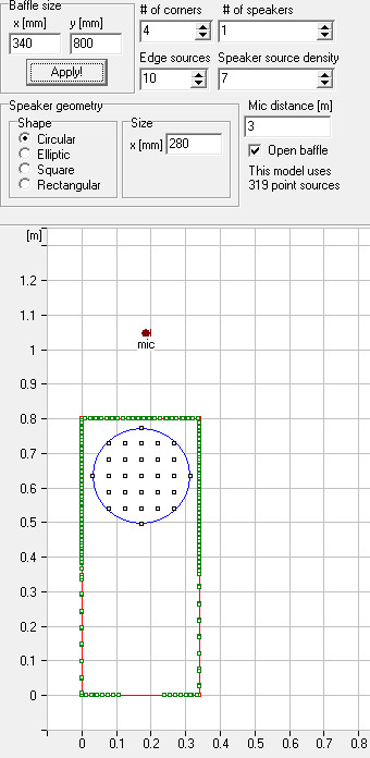

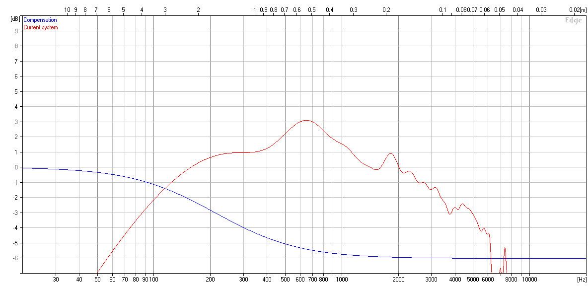

Bonjour Alain,
Trés bonne question.. Pour faire un peu simple, je dirais qu'il faut un Qts élevé (plus de 1) pour faire du grave jusqu'à environ 200/300 hz. Faire du grave pour moi, veut dire descendre assez bas (40 hz ?) et avoir une courbe à peu prés linéaire.. Au delà le Qts n'a plus d'importance (sauf à vouloir descendre sous 200 hz). C'est l'aptitude du hp à monter qui rentre en ligne de compte (en général un 30 cm monte bien à 1000 hz). Et surtout les dimensions du plan et la position du hp sur le plan. Pour prendre un ex, j'ai utilisé Edge : http://www.tolvan.com/edge/help.htm Les données du plan : La courbe de réponse résultante à 3 m, en supposant un hp électromagnétique "parfait".. Donc à moduler en fonction de la courbe du hp en plan cei.. Donc je dirais (avec réserves, car je n'ai jamais expérimenté cette disposition) qu'un 30 cm peut fonctionner correctement de 300 à 1000 hz en plan. Maintenant il est possible aussi d'utiliser les feuilles de MJ King pour prédire un 30 cm qui sera coupé vers 300 hz et un deuxiéme 30 cm fonctionnant en large bande.. Phil.
