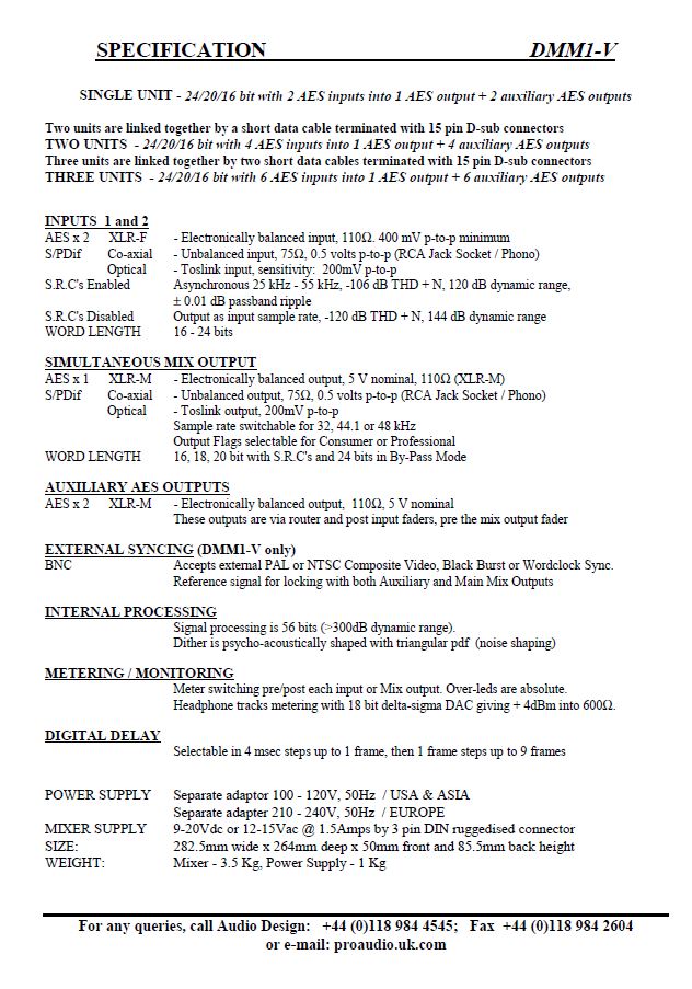

J'ai utiliser 2 machines pour gérer le signale numérique dans mon système:
-MiniDSP OpenDRC-DI qui travail en interne 32 bit
Il y a un mesure ici
http://www.minidsp.com/forum/opendrc-pro...art=6#5682
-Audio & Design DMM-1V qui travail en interne a 56 bit
http://3.bp.blogspot.com/-GUKRy4F8OBY/Uj...040881.JPG
http://2.bp.blogspot.com/-KtyjIxGW6MU/Uj...040888.JPG
http://2.bp.blogspot.com/-7KnzHB851dE/Ui...cation.JPG

Bonsoir Stéphane
C'est marqué noir sur blanc dans la notice que tu as jointe
De 16 à 24 bits et de 32 à 48 kHz , ensuite ton processeur à 56 Bits bof
Avec un laptop moderne on est en 64 bits , j'ai du mal à voir ce que sa change
Mais je me trompe probablement
Un P11 comme l'a déjà souligné Yves suffit largement au niveau rapport
qualité/prix pour régler le volume "analogique" de son installation
Bonne soirée
