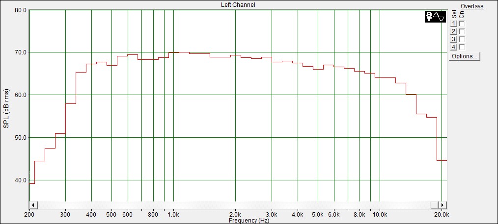

Les irrégularités du bas de la réponse sont toujours observées avec des pavillons sectoriels et/ou multicellulaires, et ceux de "grande" taille. A 600 Hz, par exemple, la longueur d'onde est de l'ordre du demi-mètre. Dans cette zone de fréquence, un pavillon dont l'embouchure a une largeur de 50 cm produira une réponse en apparence irrégulière.
Mais la nature fait bien les choses : la tête n'est jamais immobile, et ses déplacements permettent au cerveau de réaliser l'intégration spatiale des réponses à ses diverses positions.
C'est pourquoi il me semble nécessaire de réaliser la mesure de ce type de pavillon par moyennage spatial en bruit rose. Cette mesure ne permet pas le relevé de distorsion, qui se fait très bien en sweep, mais me paraît produire un résultat plus pertinent.
A titre personnel, j'en ai fait l'expérience avec le pavillon Le Dauphin.
Première mesure avec ARTA en sweep, micro placé au centre de l'embouchure d'une des cellules, à 50 cm environ :
Le bas de la réponse est 4 dB environ plus haut que le reste de la réponse.
En bruit rose, à la même distance, mais avec un moyennage spatial d'une trentaine de centimètres, on obtient cette réponse :
La bosse a disparu, et on voit logiquement apparaître une dégressivité dans l'aigu.
Pascal

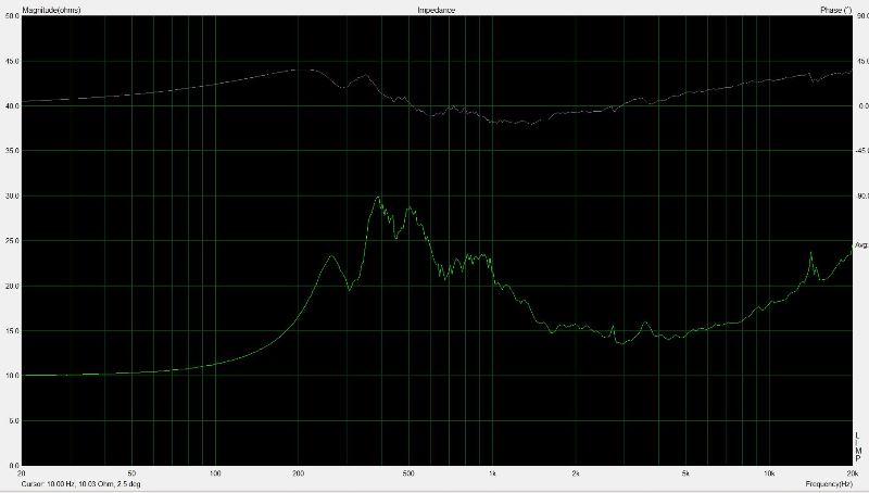

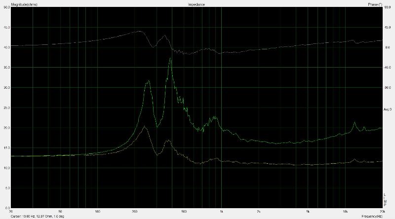

Je m'aperçois que je n'avais pas posté la mesure d'impédance comparée. Altec en vert et Yamaha en jaune:
Pour comparaison, le Yamaha dans un 1505B (en jaune, après correction RLC) :
Et le 291-16A dans le 1505B:
Bien que chargés par des pavillons très différents, les deux haut-parleurs conservent leur caractéristiques...
Crdt,
