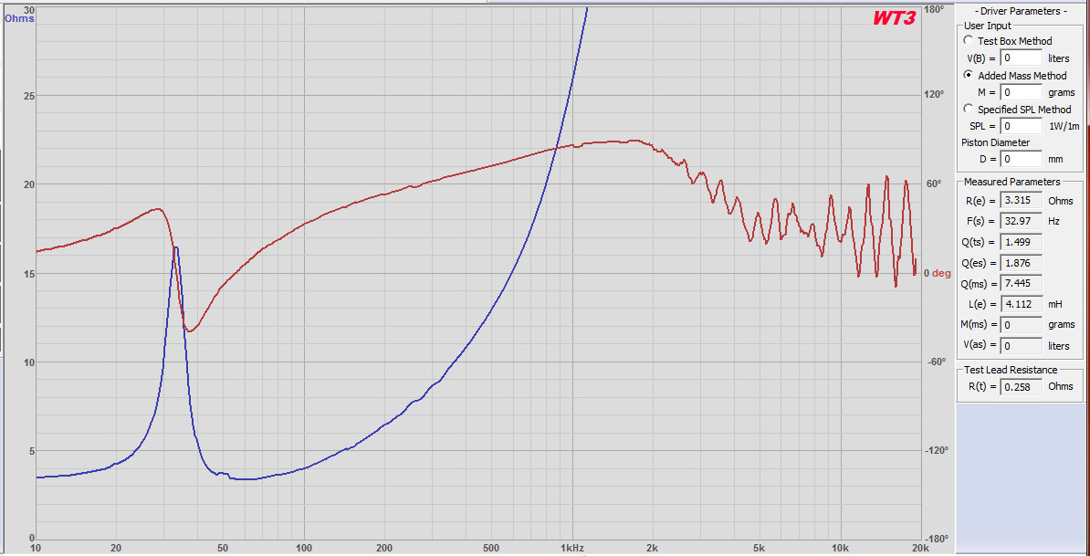

Avec le U frame, le Qts est de 1,5 (si je pouvais faire un peu mieux !), on ajoutant 10 gr à la membrane on gagne 4 hz et le Qts est prés de 1,6..
En piéce jointe courbe d'impédance des deux U filtré.
Prochaine étape, amortir les U comme Nao : http://musicanddesign.com/u_frame.html

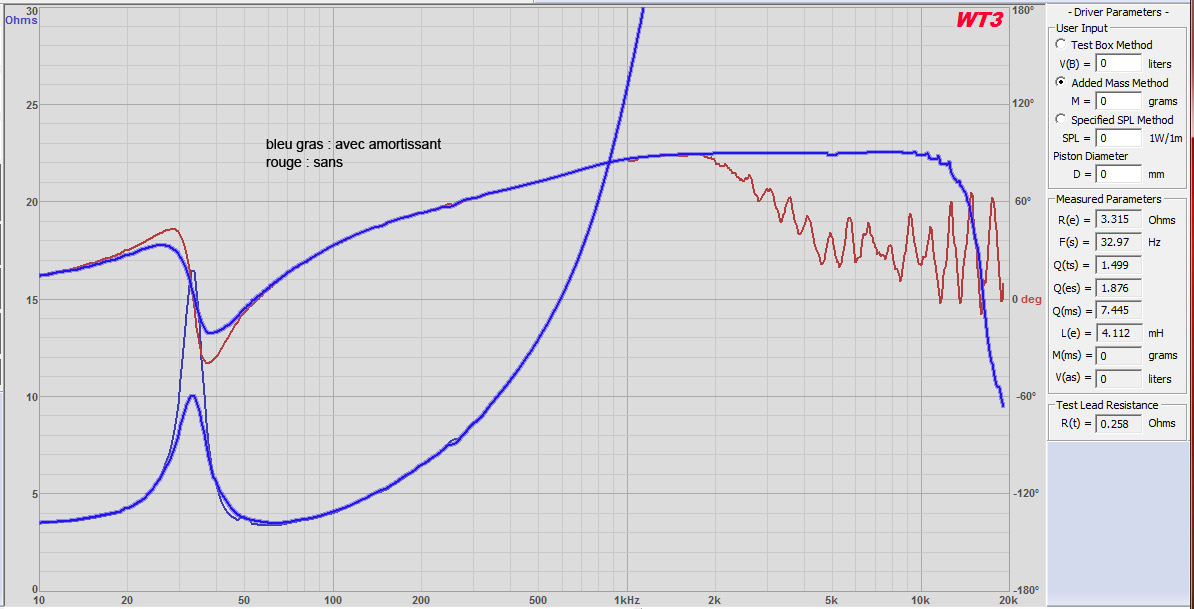

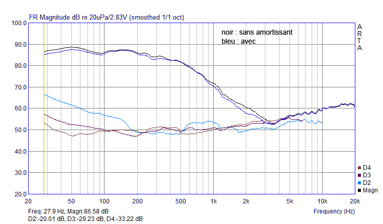

Test de l'amortissant à l'ar des U..
Phil.
