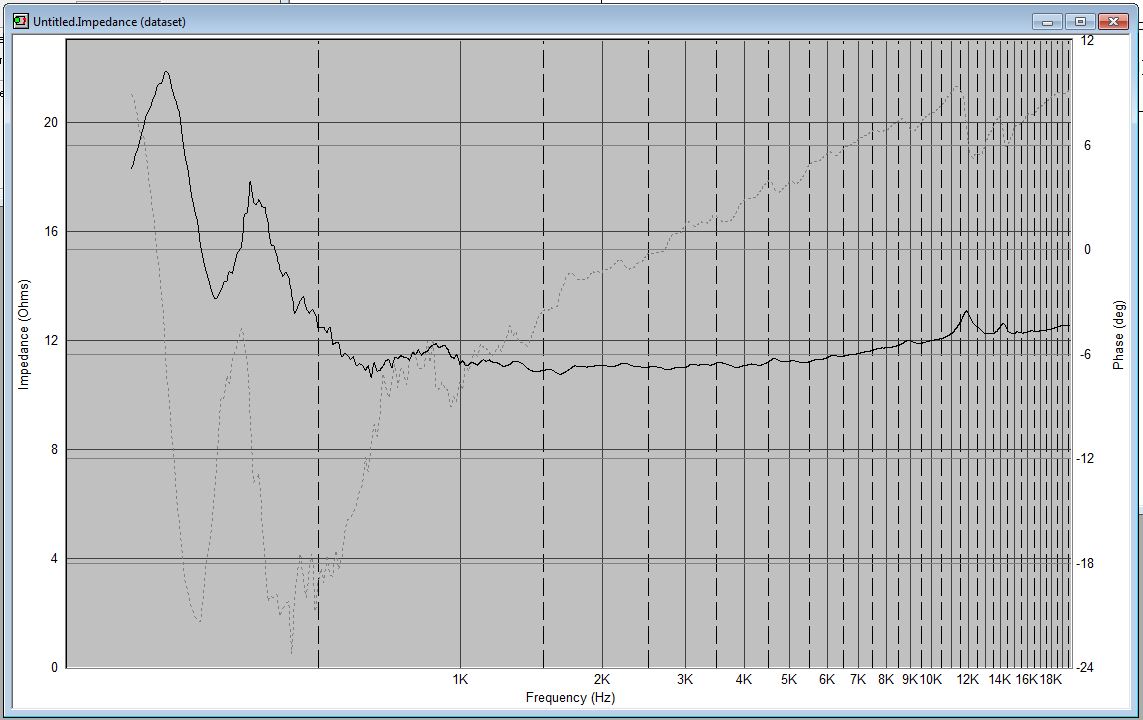

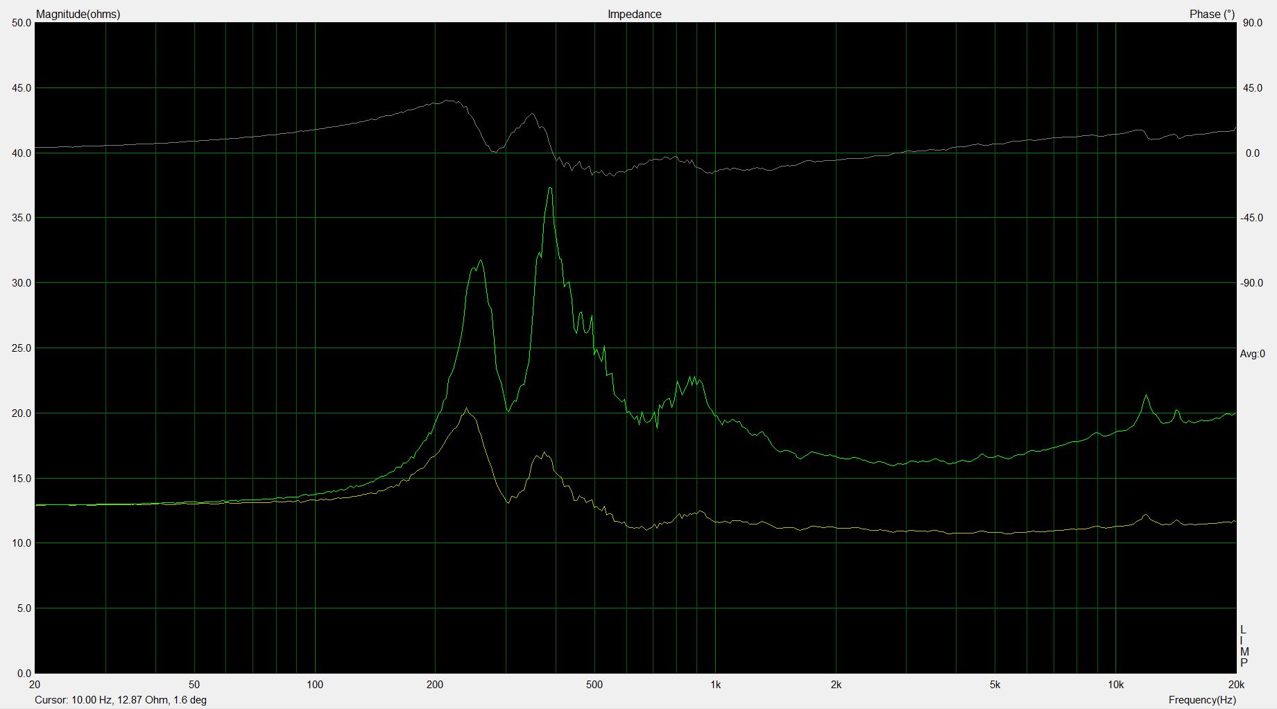

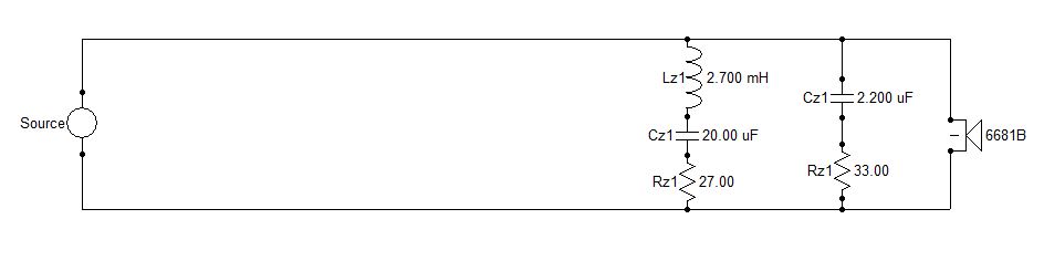

Je viens de faire des essais et mesures avec et sans correction d'impédance. J'ai pu vérifier ( à l'écoute et à la mesure) à nouveau que cette correction est nécessaire, mais qu'elle devait être adaptée pour que le filtre reste optimisé pour le nouveau driver.
Une fois encore, Speaker Workshop a été très utile. les images montrent le résultat de la simulation, puis la mesure avec Arta.
