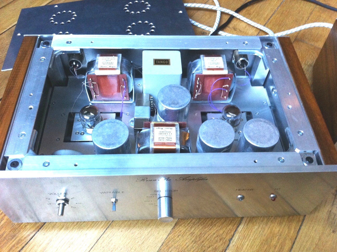

Enfin, après pas mal de boulot de câblage, le préampli est quasiment terminé et j'ai fait les tous premiers essais ce soir, avant de faire quelques mesures de vérification...
Bon, c'est très prometteur!! Je suis content que ça fonctionne et plutôt bien, j'ai toujours "un doute" quand je branche des appareils totalement DIY que ce soit une "horreur"...
Donc, pas trop de bruit de fond ( un peu à volume maximal), clair, propre, pas agressif, bien détouré et surtout aucun voile, un son très direct.
Je poste quelques photos demain, reste les diodes, quelques trucs à peaufiner et quelques mesures de vérification.

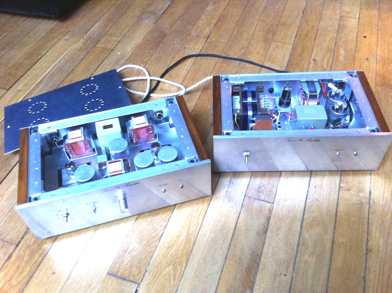

Voilà pour le moment, le bidule presque terminé, sauf quelques menus détails.
Je tâcherai de prendre des clichés de mon vieux scope...

Bonjour Julien,
Bel ensemble.
Est-ce-que les pièces réalisées par Schaeffer répondent à ton attente
tant en qualité que conformité?

Bonjour Julien,
Très beau travail, magnifique.
Un seul point, les ALLEN BRADLEY au carbone dans le pieds des tubes pour la polare auto avec les condos de découplage, vintage serte, mais pas neutre.
Un petit essai avec un BC 549 avec en // 100 ohms + pot un 1K sans condo de découplage serait facile à faire.
Avec Pascal nous cherchons d'autres transistors à essayer.

Salut,
Merci pour les compliments.
Je vois que tu as l'oeil Eric... Je commence comme ça et je modifierai ensuite peut être, mais je note ta proposition de polarisation.
Elle devient fixe dans ce cas?? J'avais en tête que les polars fixes sont "déconseillées" avec les tubes à très fort gain comme ces 3A/167M.
Pour Bruno, oui: la tôle commandée à schaefer est arrivée vite et impeccable, plastifiée sur un carton, découpe au dixieme... Rien a dire.... Sauf que j'aurais dû commander toutes les tôles chez eux plutôt que de me les percer à la main
