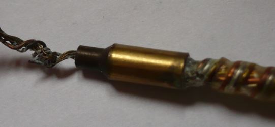

je suis à la recherche de soudure(aluminium) pour câble ISODA.
Cette soudure était vendue à l'époque par la maison de l'audiophile.
Si quelqu'un peux me trouver un fournisseur, je suis preneur.
D'avance merci.
Cordialement Dominique.[attachment=6784][attachment=6784]

C'était effectivement la soudure Alusol de Multicore.
Mais avoir la bonne soudure ne suffit pas. Il faut aussi un creuset ( pour souder au trempé) car au fer a souder la soudure s'oxyde plus vite qu'elle ne fond, et ça ne marchera que pour des fils fins.
Je parle en connaissance de cause pour avoir pratiqué ces fils a l'époque.
Patrice

La soudure au trempé ( c'est moi qui appelle ça comme ça) se pratique dans un creuset en matière réfractaire au centre duquel une cavité chauffée est remplie de soudure ) On y trempe le fil a étamer.
Ceci étant je suis moins sure de ma mémoire aujourd'hui.
Oui le creuset est nécessaire pour l'Isoda ,mais moins sure qu'il faille de l'Alusol. L'Isoda est multi métaux, l'Alu n'étant qu'un de ceux-ci. Je crois que c'était de la soudure normale dans le creuset.
Par contre l'Alusol indispensable pour souder des fils Alu sur membrane LMT555, mais c'est uneautre histoire...

Tout à fait Patrice, pour souder le câble Isoda ,je juxtapose deux soudures: de la Mundorf ag 4% et la soudure alu.

J'ai moi aussi des cables HP Isoda dont l'extrémité est effilochée.
Le sertissage que l'on voit est d'origine.
N'est il pas mieux d'utiliser des fiches bananes avec un serrage par vis, mieux qu'une soudure ?
