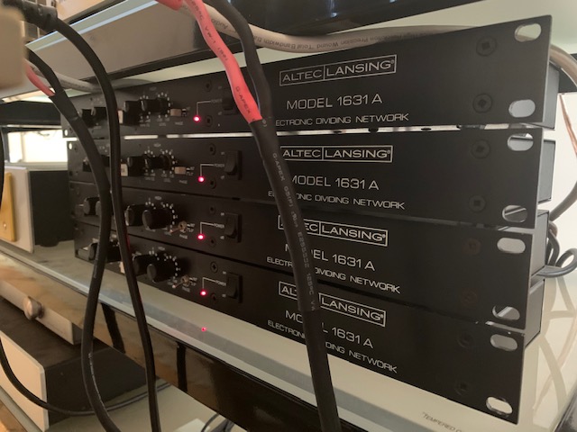

Gros boulot pour le changement des résistances! Comment reconnaître les résistances carbones (bleu ou marron sur la photo)? Je crois savoir que tu utilises (ou as utilisé) ces filtres. Tu avais fait la manip? Quitte à changer les résistances, dois-je prévoir aussi le changement des (tous) condensateurs?

Ce sont les résistances marron.Je ne pense pas que les bleues et les vertes en soit.J'ai effectivement utilisé ces filtres à une époque mais ils sont restés dans leur jus,m’accommodant du peu de souffle que j'avais.
Attention,celles avec un seul cercle noir sont des résistances 0 ohms servant juste de strapp.Inutile de les changer.

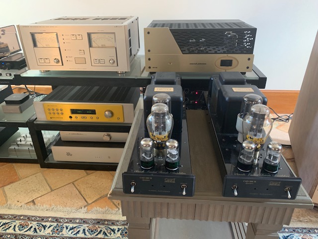

robyboyd a écrit :@Dominique, j’ai prévu de faire fonctionner mon système en passif, mais je souhaiterais au préalable évaluer son potentiel et sa signature sonore en actif (qui parait sur le papier plus simple a mettre en oeuvre).
Bonjour, à mon humble avis, il est plus facile à faire fonctionner une enceinte en passif, en 2 voies+tweeter. Dans ta configuration 416+802/511, alimentée par un 300B, même en en filtrage 6Db, ça doit jouer de la musique.

avant remplacement des résistances (sic!), comment pourrais je tester que le bruit ne vient pas du secteur? (il me semble trop important pour que ce soit juste les résistances)

Si tu as du souffle ça ne vient pas du secteur.Le secteur engendre des bzzz et de la ronflette.Testes déjà les différents éléments comme je l'ai indiqué plus haut.

Bonsoir, j'évoquais cela car ROBYBOYD veut évaluer ces enceintes, et je pense que le montage simple et éprouvé est un bon moyen.
Je ne connais pas l'ampli CJ, c'est pour cela que je suggérais le 300B, que je connais mieux. Je comprends son envie de "Watt" dans le grave, mais un bon 300B et un pré-ampli de qualité, ça donne un très bon résultat, et permet de ressentir le potentiel de cette enceinte, qu'il reste ensuite à révéler.
En tout cas un beau système, que je ne peux que plébisciter.

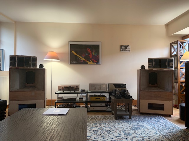

Roooh ouais! mais un bon gros classe A pour le grave et un 300B pour le medium, c’est quand même pas mal... Et puis la bi amplification passive, ça marche aussi!?
Blague a part, j’adorerai essayer le K209GF, en monoamp passif ou même triamp actif... mais gardons la tête froide... pour l’instant, je vais essayer de faire fonctionner ce que j’ai, car en dehors du souffle, la scène sonore est quand même assez spectaculaire et assez inattendue pour une mise en route!
En actif, j’ai aussi un 3 voies Kaneda, plus silencieux, mais qui n’a pas la vista des Altec 1631A.
