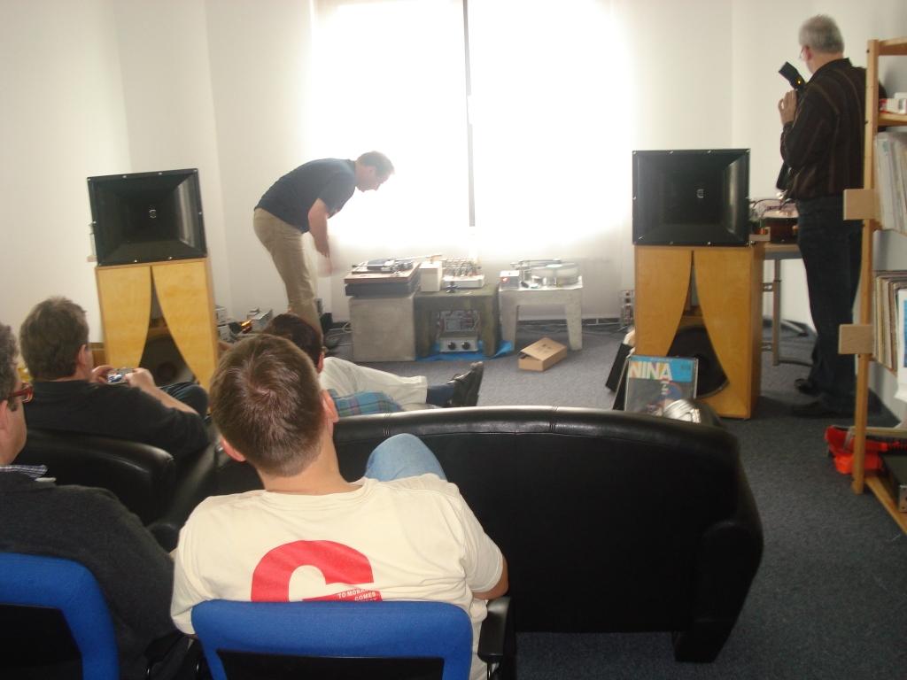

Le syst?me du festival est constitu? de:
  • Sources : de nombreuses platines vinyl, et pas un seul lecteur CD !
  • Un commutateur A-B pour comparer facilement deux sources.

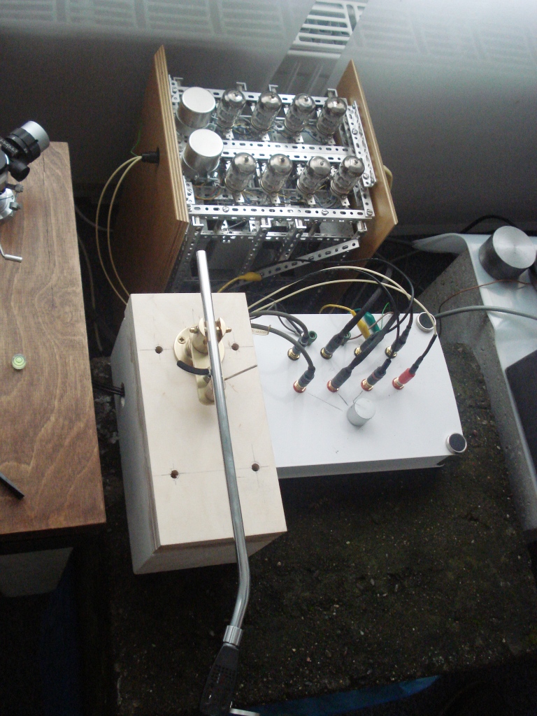

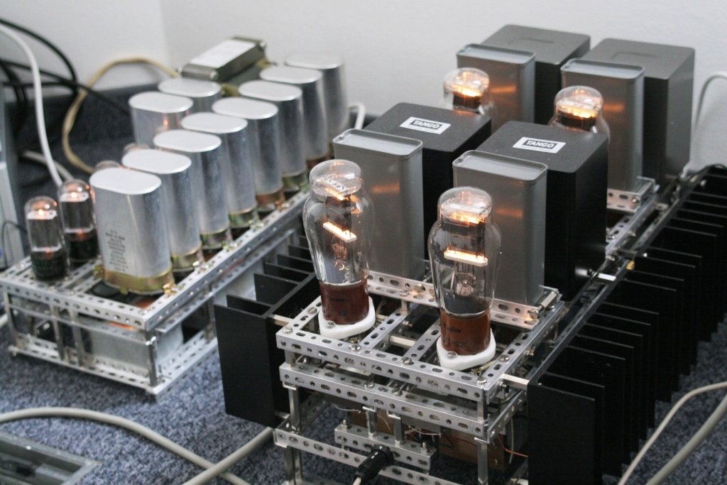

  • Un pr?ampli phono (fabrication thomas Mayer) r?alis? ? partir de tubes Telefunken EC8020 (transformateur d'entr?e-d?phaseur, puis un push-pull de EC8020, puis un transformateur abaisseur, puis une correction passive LCR Tango, un transformateur ?l?vateur-d?phaseur, un push-pull de EC8020, puis un transformateur de sortie).
  • Un pr?ampli Ligne (fabrication thomas Mayer): tubes CX201 + transformateur de sortie
  • Un amplificateur de puissance (fabrication thomas Mayer) : VT62 "Sakuma style" (VT62 + transformateur inter-?tage + VT62 + transformateur de sortie) de 2 x 1,5 watts.

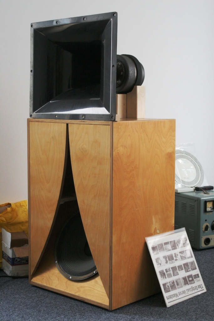

  • Les enceintes : des enceintes Karlson avec un JBL K140 remembran? avec une membrane de JBL 2225, des Altec Lansing 288-8K + pavillon, et un filtre passif visiblement assez travaill?.
Ce syst?me est ?quilibr? ? niveau faible/moyen, mais il supporte mal les messages complexes et/ou les niveaux ?lev?s, probablement ? cause de l'amplificateur, pas assez puissant.
Le grave est propre, sans r?sonance, mais il manque d'impact (manque de puissance de l'amplificateur, sans doute). Le m?dium est bien int?gr? ? faible niveau, mais d?s que le niveau s'?l?ve, il devient agressif, l? aussi il faut sans doute incriminer le manque de puissance, l'amplificateur devant souvent ?cr?ter.
une enceinte Karlson-JBL

le pr?ampli phono, le commutateur A-B et le bras thomas Schick
vue d'ensemble du syst?me

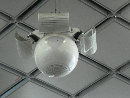

Derni?re ?coute (joke)
C'est dans l'a?roport que nous ?coutons notre dernier syst?me haut-rendement de ce p?riple : par canal, quatre pavillons de m?dium-aigu, et un HP de grave-m?dium 30cm (? vue de nez) dans une boule close.
Bon, il y aurait s?rement moyen d'en faire quelque chose, mais dans ces conditions, c'est catastrophique ! Wink
