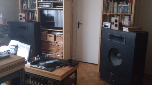

Merci de ces réponses ! Je bosse dans un cinéma et j'ai donc fini par récupérer une paire de A8 . Elles sont équipées (de mémoire) d'un 416 8 ? et d'une 902 8T et les filtres sont des N 501 8B (mais un des pads est cassé) Je les utilise depuis 15 jours en bi-amp grâce a un filtre DBX 223 XL un ampli YAMAHA P3500S pour les basses et deux blocs mono WESTREX 26C ( version pro des MCINTOSH A123 C'est très proche des MC30) pour les hautes .
Pour des raisons d'encombrement je compte réaliser des caissons plus étroits et plus profonds : grosso modo 0,50 de large pour 0, 60 de profondeur et 1,10 de haut , et sortir le pavillon de l'enceinte
