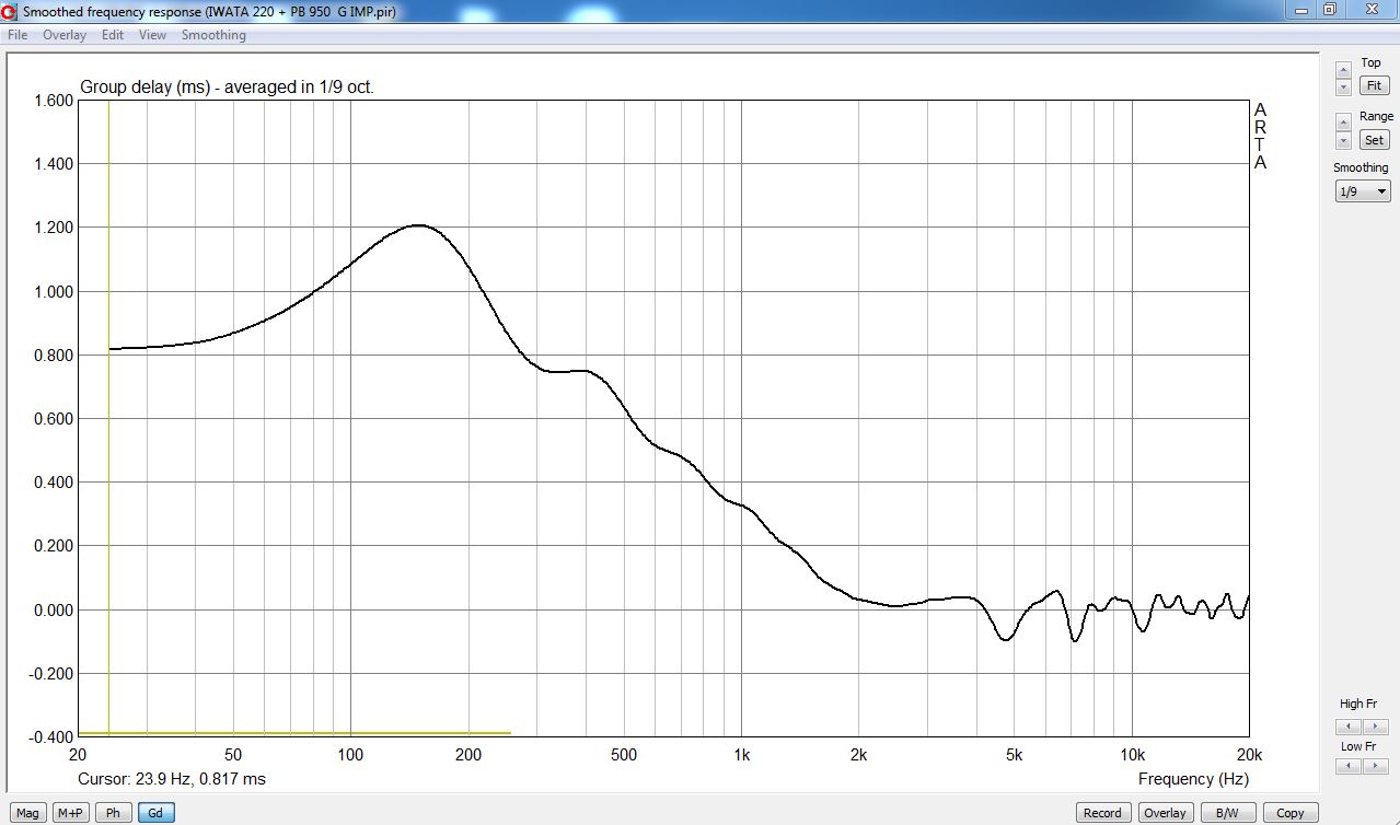

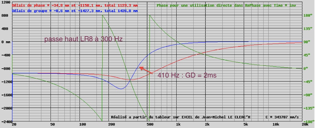

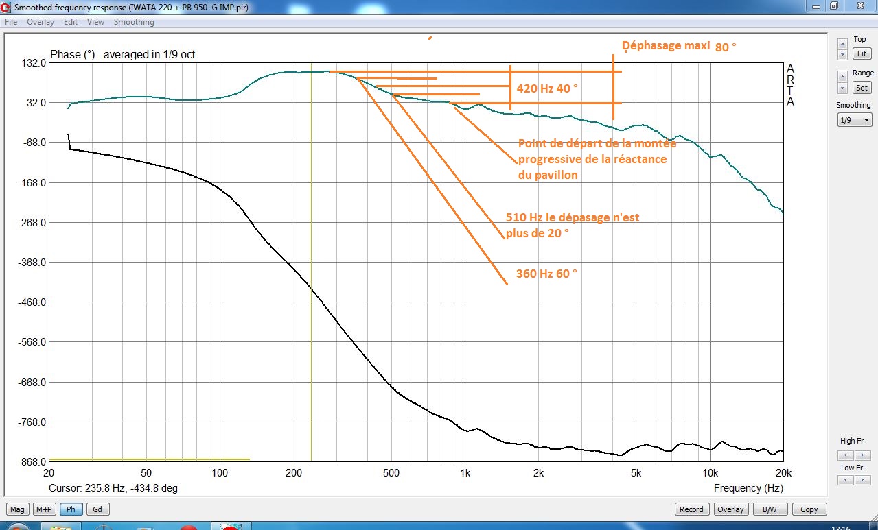

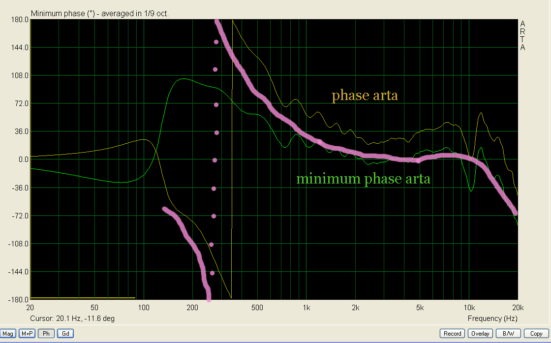

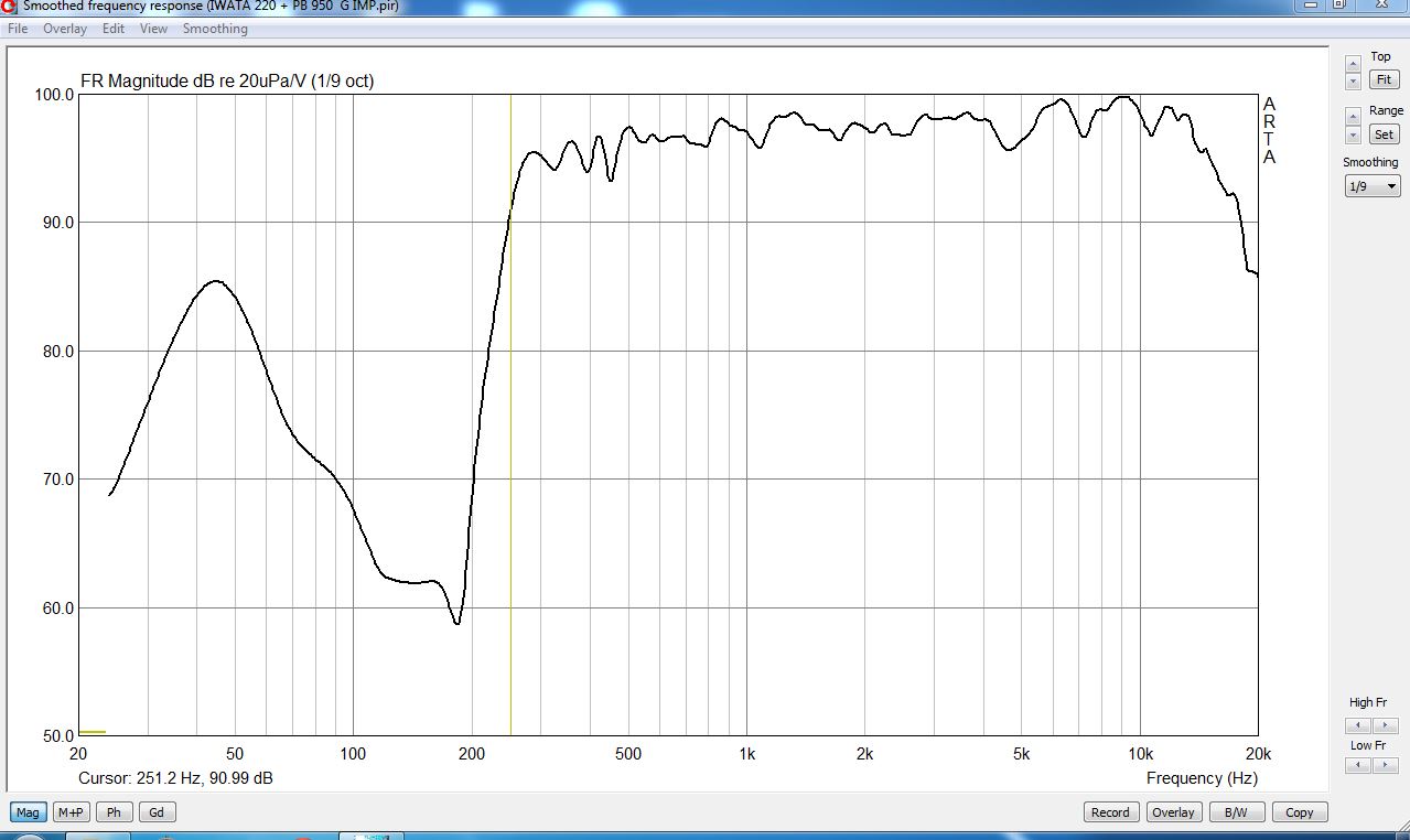

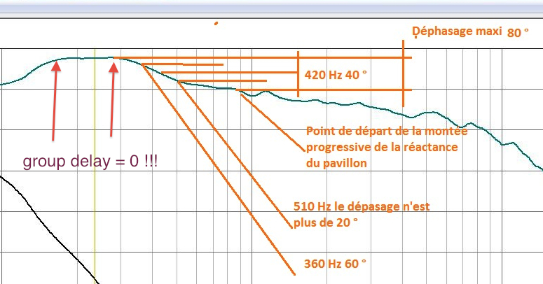

Je rebondis sur le message de Jimbee qui m'a fait beaucoup réfléchir. Jimbee explique que la coupure acoustique du pavillon correspond à peu près à la coupure d'un filtre But d'ordre 4 :
Imaginons que je conçoive un filtre But d'ordre 4 pour filtrer ce pavillon en passe haut à une fréquence proche de celle de la coupure acoustique. Quels effets allons nous observer ?
- Est-ce que le retard de groupe et le déphasage se cumulent ?
